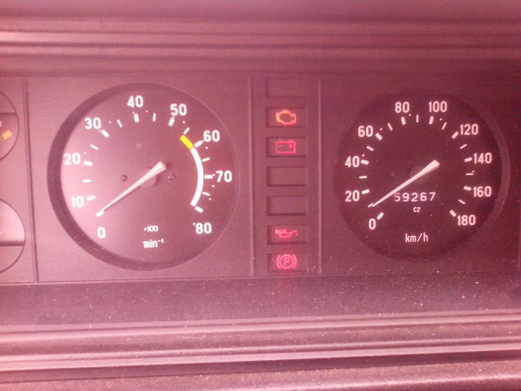

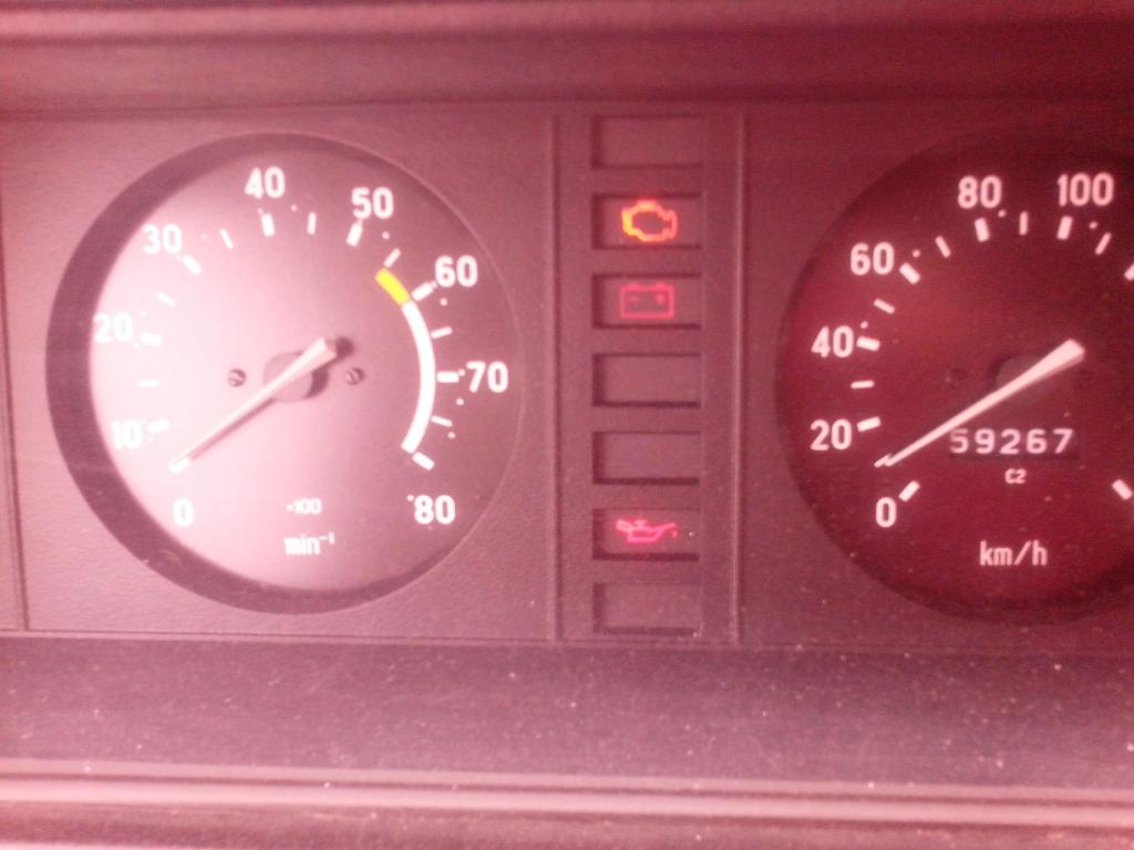

Уважаемые форумчане, знатоки " классики".С контактов бачка контроля тормозной жидкости через развязывающий диод провод идёт на контрольную лампу. Есть подозрение, что он пробит. Но непонятно где его спрятали конструктора...подкажите, где искать...
По схеме там идёт через диод, вроде как...сейчас схемы просто под рукой нет, так бы подробнее пояснил, что имели в виду конструкторы ...Вопрос то в том, что куда они его запихнули?

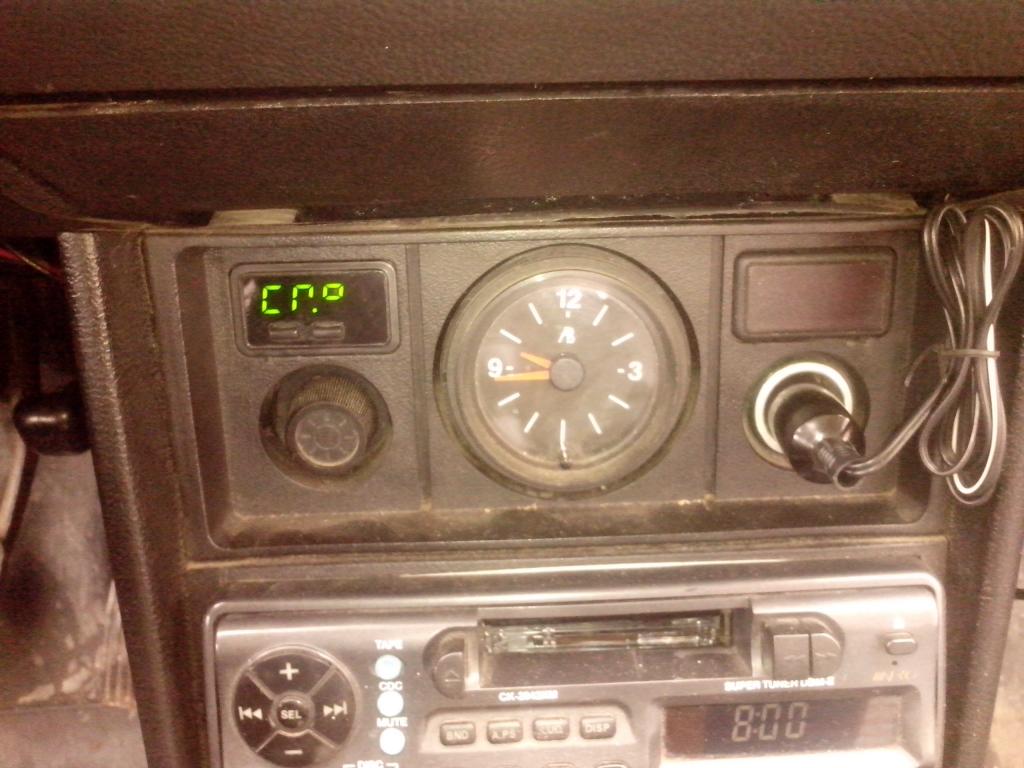

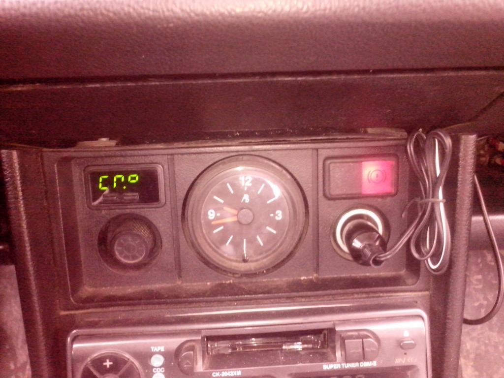

У ВАЗ-21074, лампочка на "бороде" над прикуривателем всегда загорается при поднятии ручника, там как раз сигнализатор поднятого ручника. Вот если при снятии с ручника она продолжает гореть, то смотрите уровень тормозухи.
AlexK, Лампочка ручника на панели ! На консоли Б - включения обогрева заднего стекла (лампа панели приборов загорается оранжевым светом при включении обогрева заднего стекла и включенном зажигании); В - аварийного состояния рабочей тормозной системы (лампа панели приборов ваз 2107 загорается красным светом при понижении уровня жидкости в бачке гидропривода тормозов ниже допустимого уровня и включенном зажигании)
В общем у меня горят обе лампочки при поднятии ручника и погасают тоже обе при опускании. А вот когда уровень тормозухи понизился, то лампа на бороде продолжала гореть.
pin4uk2015, Судя по схеме диод в проводке возле кнопки ручника ,пробить его это надо умудрится конечно ,но вот в чём у тебя проблема ты нам так и не сообщил ,из тебя хороший партизан получится
Моя основная проблема, найти его была, попроще чем разбирая весь салон...Другие источники касательно этого диода тоже придут " ...возможно возле ручника....", а я хотел бы узнать точно, может кто натыкался
