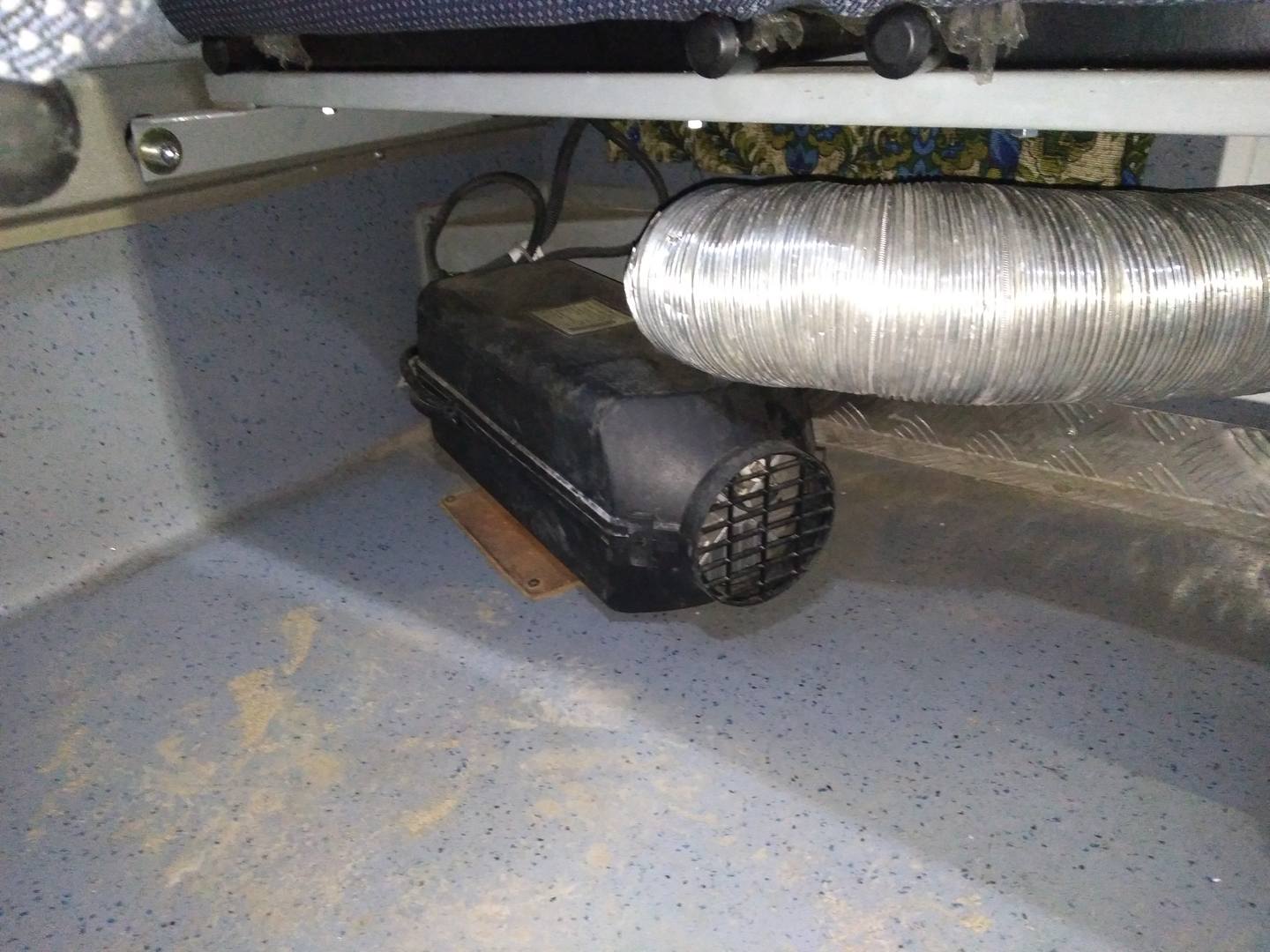

В принципе в салоне установлена пушка
Вот только тем кто сидит сзади ноги придеться морозить пока прогреется салон.
У меня сейчас и так вывод на кабину сделан (чтоб отогревать стекло в морозы)
Может так же дорогу кинуть под задние сиденья? Только какой материал использовать т.к. воздух горячий?
Кто что посоветует?
Кто что посоветует?
Профильной стальной трубой.
По моему, бывает труба 80х80х2мм. И не сильно нагрузит и фиг потопчут.
кстати забыл уточнить, гофру покупал на 90 или на 100
поэтому под трубу тоже нужен будет переходник. и самое важное чтоб было два выхода.
1. постоянный под задние сидения
2. под передние сидения. на которые по мере необходимости буду накидывать гофру которая идет в кабину.
изучал трубы и переходники в инете и леруа, но определиться пока не могу.
