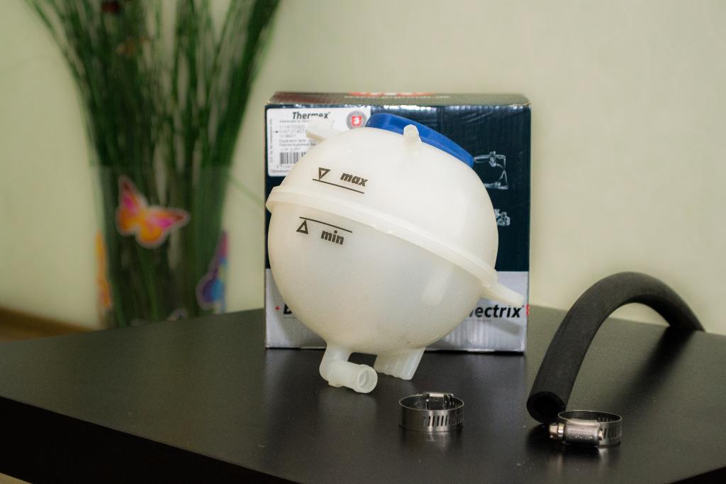

Как известно любому ниваводу, пластик из которого изготавливают расширительные бачки сделан из навоза и не живет дольше 6 месяцев (а возможно проблема просто в крышках). Дабы разорвать порочный круг я предлагаю "колхоз" - установку на Шевроле Ниву расширительного бачка от Фольксвагена (Jp Group, артикул в Exist: 1114700300, цена 490 руб) и соответствующей крышки (Febi, артикул в Exist: 02111, цена 150 руб). Итого 650 рублей за всё счастье. Решение не оригинальное, подобными переделками кишат все шнивовские форумы.
Установка не представляет трудностей для владельцев отечественного внедорожника. Вам будет нужно:
- губка или поролон+несколько тряпок;
- кусок шланга;
- несколько хомутов.

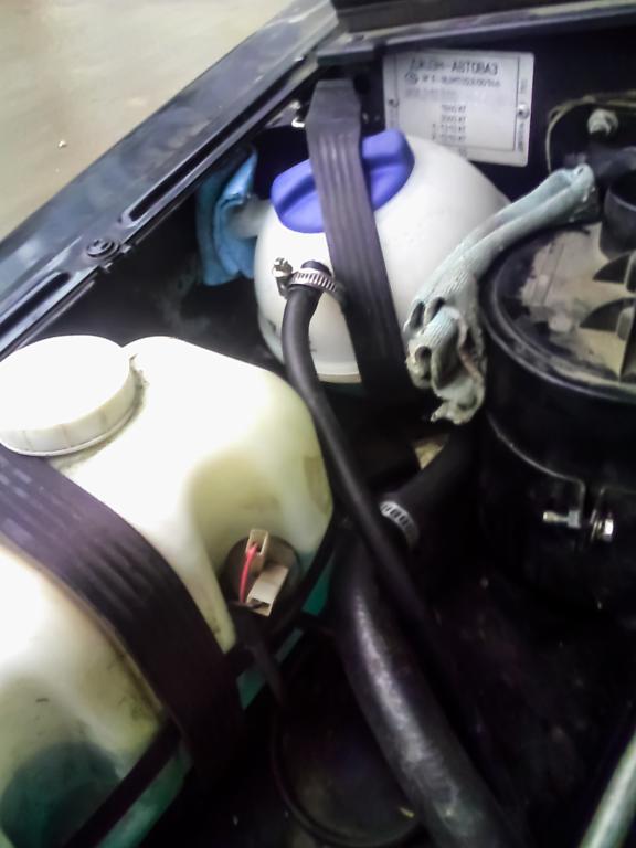

Замена расширительного бачка Шевроле Нивы на бачок от Фольксвагена
Снятие старого бачка операция достаточно тривиальная, описывать не вижу смысла.
Родной шланг подходящий к нижнему патрубку бачка имеет внутренний диаметр 20 мм, а патрубок нового бачка - 15мм. Здесь нам и пригодится шланг с внутренним диаметром 15мм и внешним 20мм. Я купил его на рынке Шапито (70 руб за 1 метр). Надеваем новый шланг на бачок, другой конец засовываем в шланг, выходящий из "тройника", затягиваем всё хомутами. Накидываем на бачок шланг обратки, затягиваем хомутом. Подкладываем снизу губку, по краям уплотняем подручным материалом (в моём случае как временное решение использовались тряпки), перетягиваем родной резинкой - готово!
Не знаю панацея ли это, но в моей ситуации это "фол последней надежды".
Где-нибудь через 5-6 месяцев я отпишусь по результатам.
В планах после обкатки сделать небольшой кронштейн в виде уголка для более цивильного крепления бачка.
