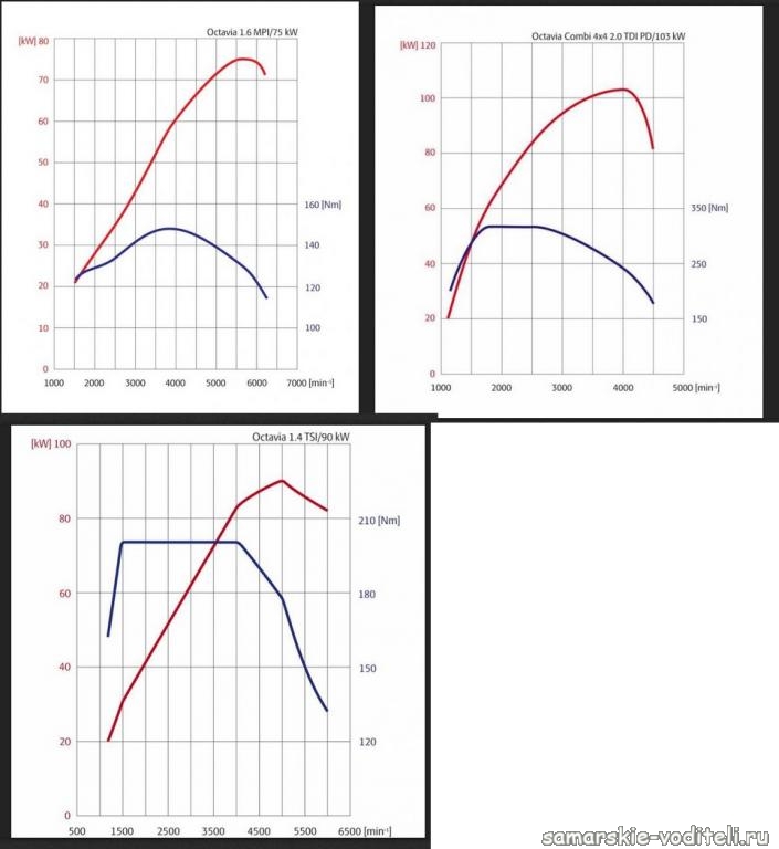

Если сравнить три разных Шкодовских движка.
То мы видим, что для 1,6 атмосферника, оптимальными являются обороты 3500- 4000 в минуту. Что не удивительно для безхитростного но быстроходного двигателя.
Для дизеля, эти обороты ожидаемо меньше. Причем "полка" максимального крутящего момента шире. От 1500 до 2700 об/мин
А для двухтурбового TSI, за счет его наворотов, эта полка вообще от 1500 до 3500 об/мин.
Поэтому Шкода с движком всего 1,4 литра TSI, и рвет из под жопы, практически на любой передаче.
А 1,6 литра, пока не раскрутишь, не поедешь.
Тем более, что никто не заставляет прям уж точно выдерживать эти обороты.
Просто к этому надо стремиться.
Полезнее движку и карману.

индеец, макс.крут.момент (кг*м/об.мин.) 18,8 / 4500
т.е. ото оптимальные обороты?
это рев движка а по трассе при скорости 100 км\час это 3 передача)
Все графики и зависимости хороши на бумаге, но в жизни самая оптимальная скорость 80-90 и при оборотах 2000...это как раз что б "не лить бензин"

Что то вы путаете.
На 5000 тыс оборотов может максимальная мощность быть, но максимальный крутящий момент обычно на более низких оборотах.
Диаграмма на ваш мотор есть?
