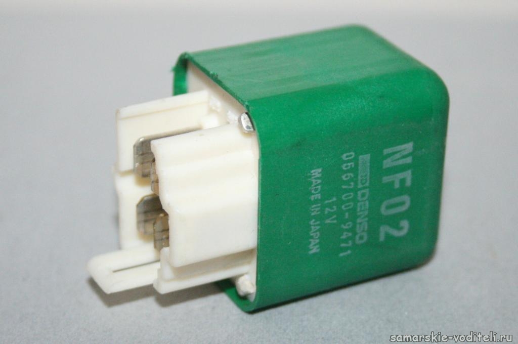

ЭЛЕКТРОШОК, подскажи пжлст, где можно найти вот такое реле? Или чем его заменить?
Denso NF02
Даю советы по автоэлектрике
Вот тут я описывал что случилось.
Искал на раките и в крепеже, нигде нет. В интернетах нашел только в штатах на ebay'е, но оттуда ждать ппц сколько. Может есть смысл его разобрать и попробовать там контакты почистить?
А там есть обозначение контактов?
Например 30 и 87 это контакты силовые ,85 и 86 это контакты обмотки .
Можно сделать выносное обычное реле а с него отдельными клеммами вставить в гнездо где стояло родное реле или можно разломать старое реле и к его клеммам подпаять провода и подключить к выносному реле.
