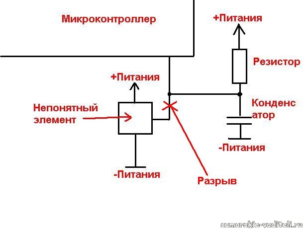

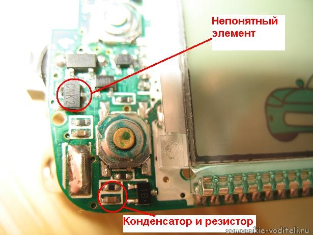

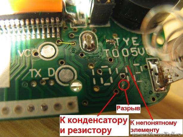

ЭЛЕКТРОШОК, доброго дня. Купил новый брелок к сигналке Tomahawk tw-7000 (брелок от TW-9010), привязал его к сигналке, все работает, но есть одно "но". Брелок постоянно сбрасыват свои настройки, т.е. я устанавливаю время, закрываю машину, бросаю брелок в карман, через какое-то время он из кармана "пиликает" (закономерности не замечено), и на нем оказывается сброшены все настройки - время 12:00, машина не на охране, как-будто была вытащена и вставлена батарейка. На неконтакт непохоже, т.к. я его тряс, стучал по нему (несильно) - ничего не сбрасывается. Батарейку менял дважды, не помогает. В чем может быть дело?
acc163, Проблема в брелке ,пропадает питание ,либо плохо контачит батарейка ,либо непропай .
Сообщений: 531 Поблагодарили: 26 Откуда: Самара |
Если бы был плохой контакт, то на встряхивание он бы так же реагировал, а я его как не трясу - не сбрасывает и все тут. А стоит положить в карман и начинается...
Однозначно проблема в брелке ,обменяй его там где купил,сигналка на него не влияет.
ЭЛЕКТРОШОК писал(а): А при нажатии на кнопку брелка на нём включается индикация ? Обычно светодиод или на дисплее отображается нажатие на кнопку.Попробуй второй брелок . Да брелок работает, оба. И тот который с индикацией состояния автомобиля, и запасной который со светодиодом. Причем вчера когда на сигналку таки удалось поставить, брелок это не отобразил, только часа через два после нескольких попыток проверки состояния он наконец показал что машина под охраной. Как будто что-то мешает связи между брелком и блоком сигналки в машине. Вымирающий вид. |
Обменять проблемно уже, т.к. покупал не в Самаре, так уж получилось. Порылся в интернете, похоже проблема с неоригинальным брелком, на одном из форумов нашел вот такое "решение":
Цитата: Однажды надоело мне что брелок моей сигнализации Tomahawk TW-9030 в новом корпусе (без резиновой антенки, которая была у старого корпуса) постоянно сбрасывается без видимых причин. При этом он пикает как будто вставили батарейку и время сбрасывается на 12.00. Чаще всего в таких случаях рекомендуют заменить батарейку. Я менял батарейку раз 10 - результат нулевой. Брелок мог сбоситься раза три за день, а мог не сбрасываться пару дней. Разобрал я свой брелок, посмотрел документацию на использеумый там контроллер. И вот что обнаружилось. В брелке используется непонятный элемент. В документации схема сброса контроллера состоит из резистора и конденсатора, а в брелке к лапе сброса подсоединён ещё этот элемент. Вобщем взял нож и разорвал дорожку к этому элементу. Брелок перестал сбрасываться. Уже месяц, а то и больше как не сбрасывался. У матери стоит сигнализация Tomahawk TW-9010 и мучила та же проблема. Разобрал и её брелок. Разводка платы оказалась немного другая, но опять присутствует это элемент. Опять же разорвал дорожку к этому элементу - брелок перестал сбрасываться. Я так и не нашёл документации что это за элемент. Видимо он не очень нужен, так сказать лишний элемент. Что это может быть за такой загадочный элемент?
