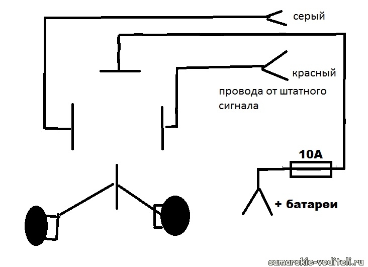

А штатная проводка потянет две волговские улитки? Пошерстил форумы нивовские - кто то пишет,что улитки мощнее родной бибикалки, авто сгорит. Обязательно тянуть новый провод с аккумулятора. А кто - я ничего не тянул, прям так подключил все норм.
Штатная потянет ,не боись .Сигналы волги за решеткой радиатора не умещаются а вот от семёрки ,которые по меньше я размещал с трудом ,по этому в основном сигналы ставим на левом крыле и реле тоже .

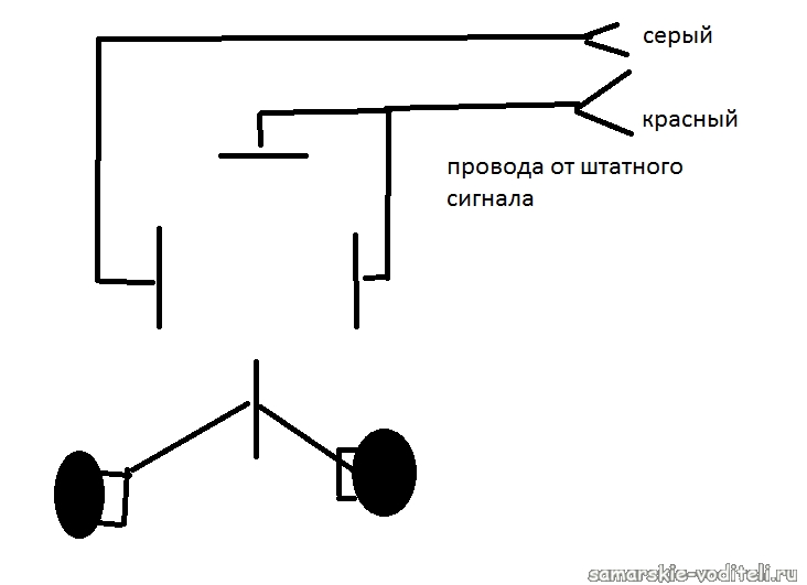

Извини, что вторгаюсь в твою епархию, но никак не могу понять смысла нахождения релюшки в твоей схеме?
Может всё же так вот подключить:
Даю советы по автоэлектрике
индеец, Смысл не в отдельном предохранителе как у тебя на схеме а в том что надо инвертировать питание ,то есть сделать что бы появлялся плюс а не минус .У сигналов Волга минус на корпусе а тут постоянный плюс и появляется минус .А по мощности штатного предохранителя 16 Амп и сечения провода всегда хватало на любые сигналы.
Понял. Согласен.
