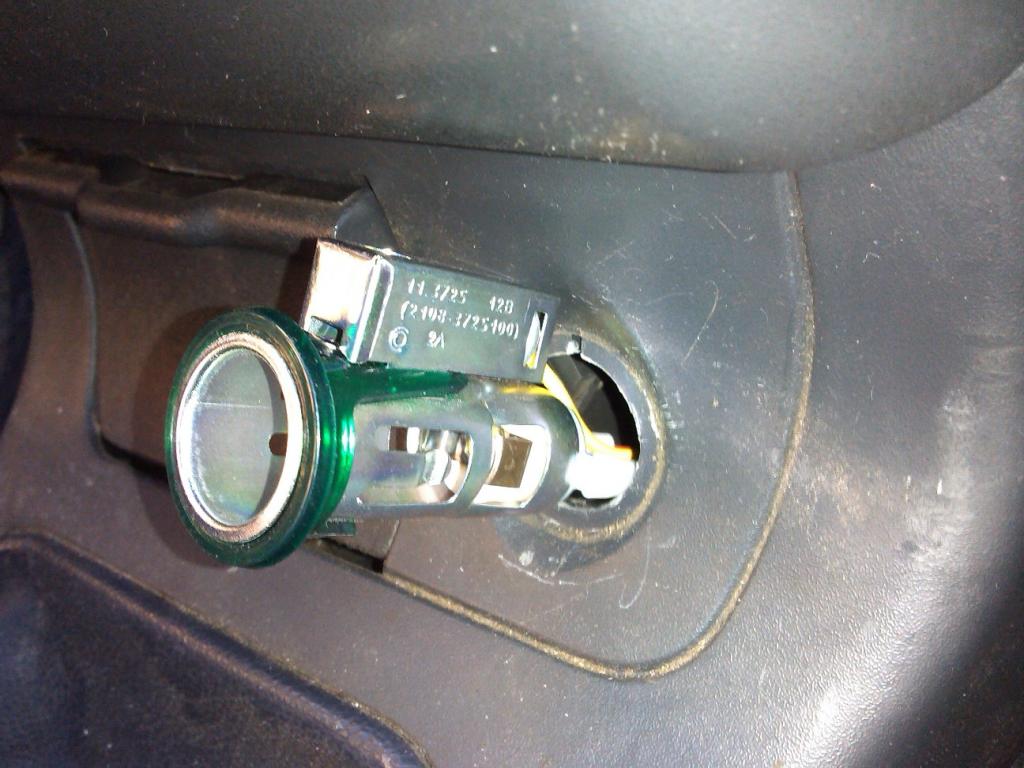

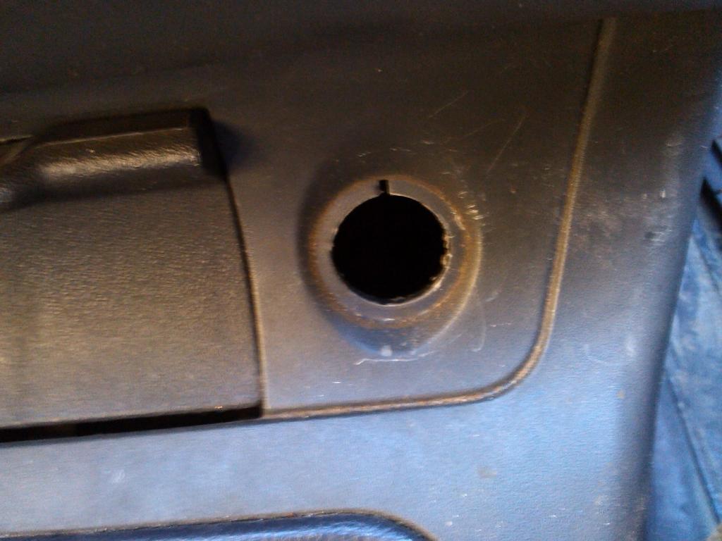

Может немного не по теме, однако хочу спросить. Погорел прикуриватель. Я его вытащил из приборки, купил новый. И тут незадача. Паз не подходит. Скрытый текст: показать Соответственно вопрос: можно ли как то запилить прикуриватель на место не снимая приборку? |
Ты неправильно вставляешь прикуриватель ,надо сначала вставить зелёную вставку с лампой подсветки а уже потом металлическую часть прикуривателя

спасибо! никогда бы не подумал, что гнездо прикуривателя разборное попробую |
Хочу добавить ,для более удобного подключения провода прикуривателя лучше провода вытащить наружу в отверстие прикуривателя.Потом сначала подключаешь разъём подсветки и вставляешь её на место предварительно через подсветку протянуть разъём прикуривателя ,вставляешь подсветку лампочкой вперёд и заправляешь другой конец подсветки отвёрткой а уже потом подключаешь разъём самого прикуривателя и вставляешь его на место предварительно подогнув язычок фиксатора что бы защёлкнуть прикуриватель.

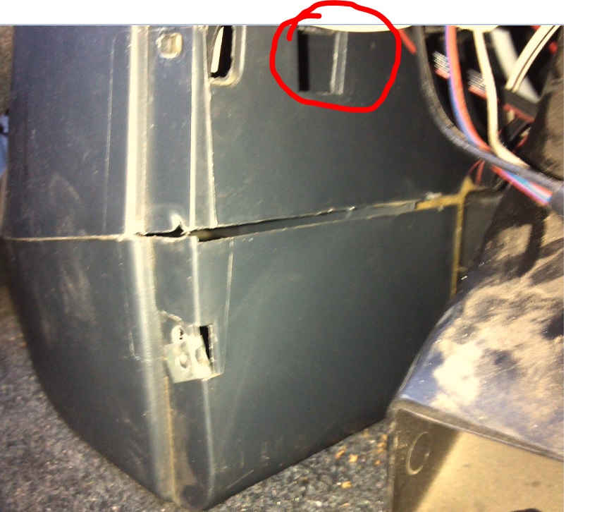

разобрал гнездо, сначала поставил подсветку, затем уже поставил железку. Теперь все работает ![]() кстати, коннекторы от подсветки и самого прикуривателя вытащил через отверстие под панелью, а потом уже соединил: Скрытый текст: показать |
Dmitry_D писал(а): кстати, коннекторы от подсветки и самого прикуривателя вытащил через отверстие под панелью, а потом уже соединил: Можно и так но не удобно и бывают у нового прикуривателя провода короче так что совсем неудобно бывает. Если вам говорят: «Мое богатство нажито тяжелым трудом», спросите: «Чьим»? |
