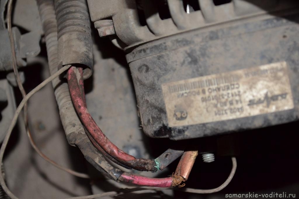

Лампы нет. Проверил на магнитоле и сигналке (не знаю почему сразу этого не сделал). Сигналка и магнитола работают. А вот провод + на генераторе не порадовал. Один нормальный, а второй - сами провода зеленые окислившиеся и оплетка обгоревшая.

1. Шевеление проводов на генераторе ни к чему не привело. Провода сфоткал, чтобы было наглядно. Фото №1

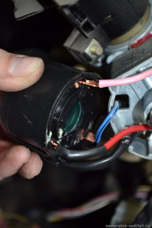

2. 8-контактный разъем - один контакт тоже окисленный и подгоревший. Фото №2

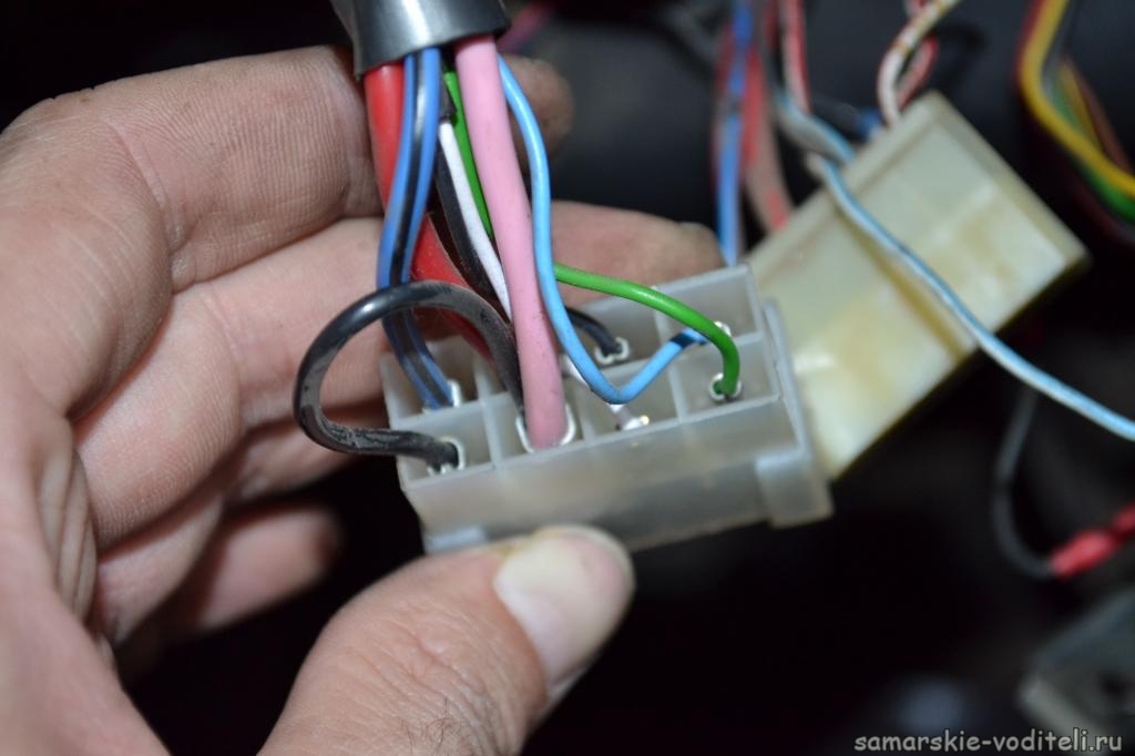

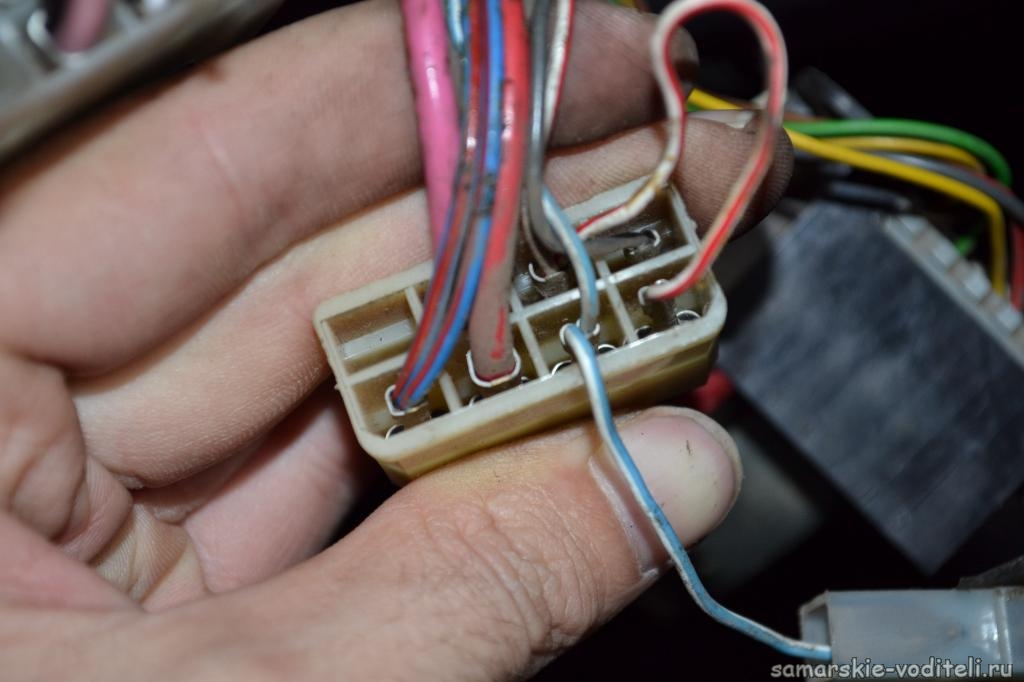

3. Контакты на замке зажигания в норме на обоих разъемах. Фото №3 и №4

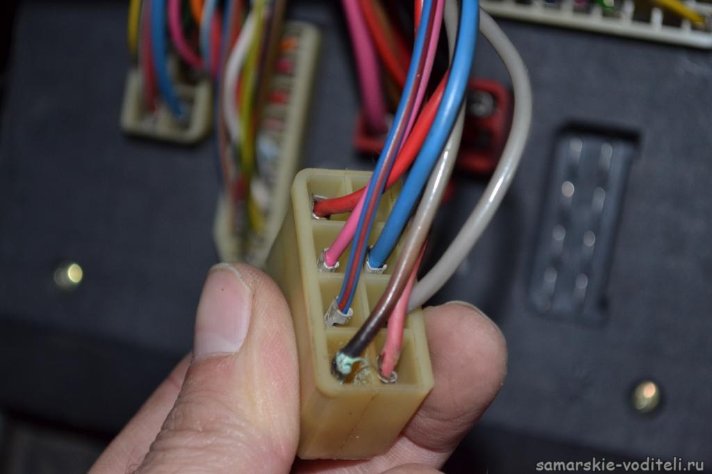

Пока дудыркался с замком зажигания (даже вытащил его из своего места, фото №5) воткнул ключ зажигания и повернул его - все включилось и машина завелась. Обрадовался. Заглушил. Вставил замок обратно, повернул снова ключ и, как результат, ничего не включилось. Шевеление ключа в замке зажигания привело к тому, что панель, то зажигалась, то вновь все питание пропадало.
Сделал вывод, надеюсь, что он правильный, следует заменить замок зажигания. Хотя не факт, может просто надо заменить клеммы на обгоревших проводах?

1.Второе фото это подгорели провода на ПТФ ,я имел в виду разъём не в блоке предохранителей а слева от блока там где кнопка багажника есть куча проводов вот там есть 8 контактный силовой разъём по которому приходит + с подкапотной проводки в салон ,вот там возможно сильное подгорание клемм .
2. Фото разъёма замка зажигания ,возьми кусок провода и перемкни толстый розовый и двойной сине-красный,если зажигание включится значит проблема в замке .
На фото плохо видно но кажется у тебя вокруг личинки зелёный пластик ,вот он как раз и двигает контакты замка и часто ломается ,это замок старого образца ,я бы поменял замок на нового образца у него на подсветку диод стоит и короткий ключ .

1. Что такое ПТФ? Силовые провода возле кнопки багажника нащупал, но не прверил, т.к. уехал по делам.
2. Сине-красного провода на контактах замка зажигания нет, есть сине-черный. Его замкнул с розовым. Со сторны блока предохранителей услышал щелканье реле и панель приберов в такт ему мерцала. Так было пару раз. Когда ставил замок обратно, включилось зажигание, заработал насос и загорелась панель, но ключи лежали в кармане. Шевелил замок без ключа и без замкнутых контактов зажигание, то появлялось, то пропадало
Пластик вокруг личинки замка зеленый, есть и зеленый диод.
это со стороны замка .
это со стороны проводки .Я имел в виду здесь перемкнуть провода перемычкой,если зажигание включится значит замок.
