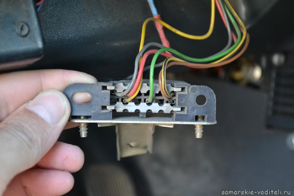

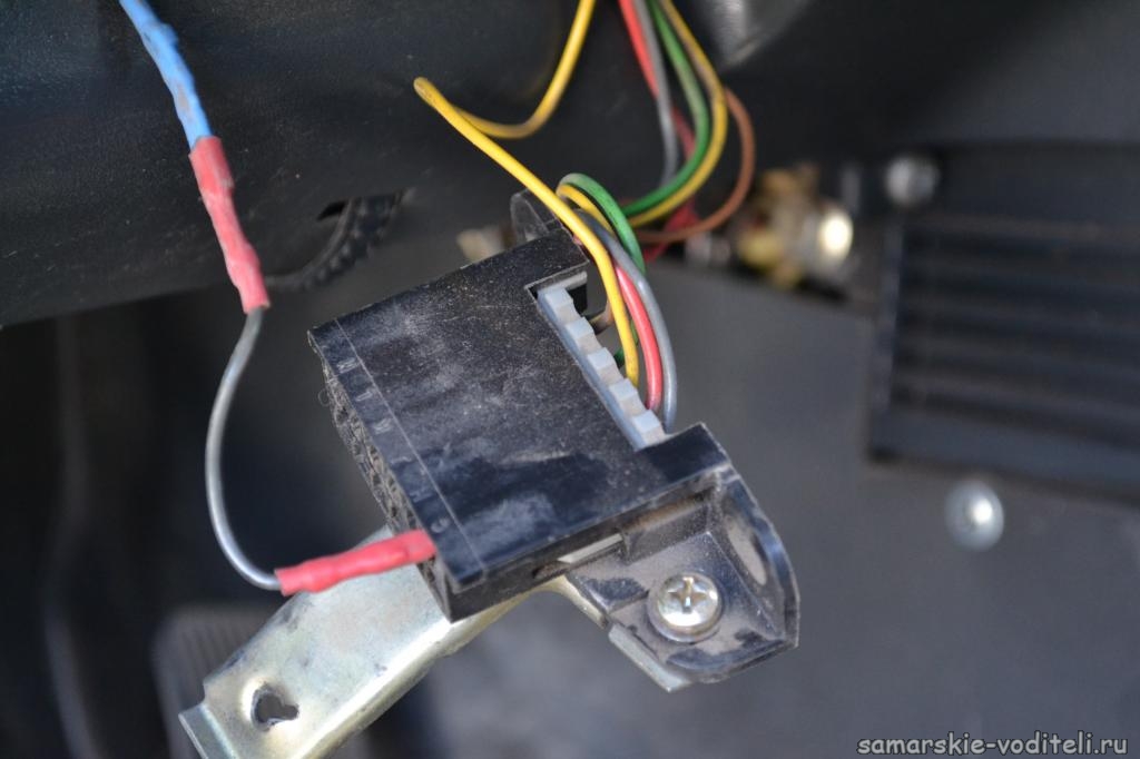

Добрый день, Электрошок!
Есть авто ВАЗ 21120 1,5л. 16кл. Компьютер родной. Прошивка при покупке была не родная. Заплатив 1500р. вернули в исходное состояние, т.е. прошивка теперь родная.
Бортовик Gamma. Проблема: Перестал работать Мультидисплей 2. На нем отображаются параметры, которыми я пользуюсь: обороты, напряжение, температура двигателя, мгновенный расход топлива и еще два параметра не помню каких. При включении зажигания на бортовике появляется сообщение "Мультидисплей 2. Нет сигнала" и переключается на Мультидисплей 1, который мне не очень-то нужен.
"Умы" подсказали, что надо подключить провод, который снимает эти показания.
Так вот вопрос: Какой провод? И куда? Сейчас подключен серый провод. Сам я лезть туда не смею, т.к. мало ли чего могу наделать. Заезжал в пару сервисов, "посмотрев-покрутив" бортовик и ничего не сделав, меня отправляют на Алма-Атинскую. Но из-за такой проблемы ехать на другой конец города не очень хочется. Если самому не сделать, то ближе к Вам приехать на Автобусный проезд. Кажется, раньше этот сервис назывался "САНА", а потом "Санита".
Прикрепляю фотки, возможно, той части, где надо "тыкать" провода. Если это не они, то скажите куда лезть.
Даю советы по автоэлектрике
У вас серый провод подключен не в то гнездо ,надо туда где написана буква М,ето с другой стороны разъёма по первой фотке.
За это сообщение автора ЭЛЕКТРОШОК поблагодарил: Filipouses
Огромное, Вам, Человеческое СПА-СИ-БО! :good: Все работает и все показывает. Как я по нему соскучился... ути-пусички... :D
Ну я рад за вас ! :)
