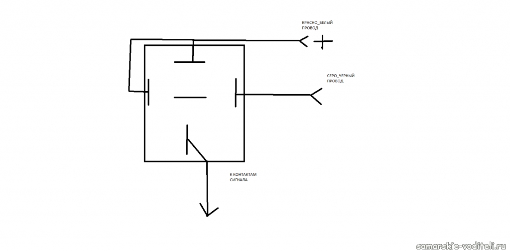

Вопрос такой: купил волговские сигналы, у них масса постоянная, а на руле размыкается плюс, к сигналам подходит один провод. У меня в стандарте к сигналам подходит два провода, на руле размыкается минус, плюс постоянный. Для подключения понадобиться 4-х контактное реле, или в новых панелях оно уже стоит? Если стоит, то как подключать? Заранее спасибо за ответ!
Шевели поршнями...
YaSHa писал(а):
Электрошок, добрый день!
Имею Ваз 21104 2007г.в. панель нового образца.
Необходимо ставить реле на всех десятках .
Даю советы по автоэлектрике
За это сообщение автора ЭЛЕКТРОШОК поблагодарил: YaSHa
Сообщений: 102
Необходимо ставить реле на всех десятках .[/quote]
Если я не ошибаюсь на десятках с конца 2006 года, завод начал ставить реле сигнала. На приорах ведь тоже стоит реле или я ошибаюсь? Поправьте....

Ну значит реле есть ,просто ставь сигнал и всё.
Добавлено спустя 4 минуты 4 секунды:
Если собрать такую схемку то у тебя получится оригинальный сигнал ,так как они будут работать по очереди .Частоту переключений можно менять изменяя ёмкость в реле поворотов.
