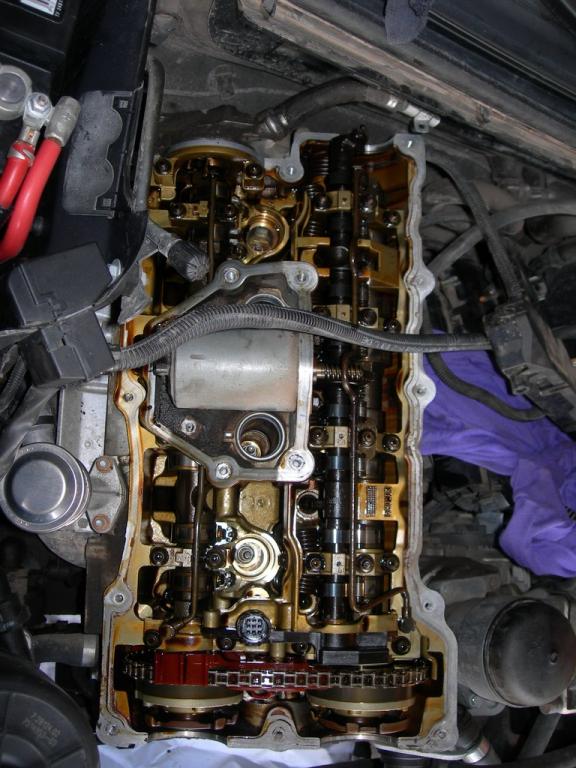

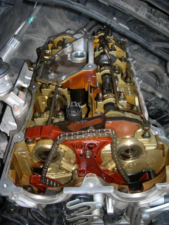

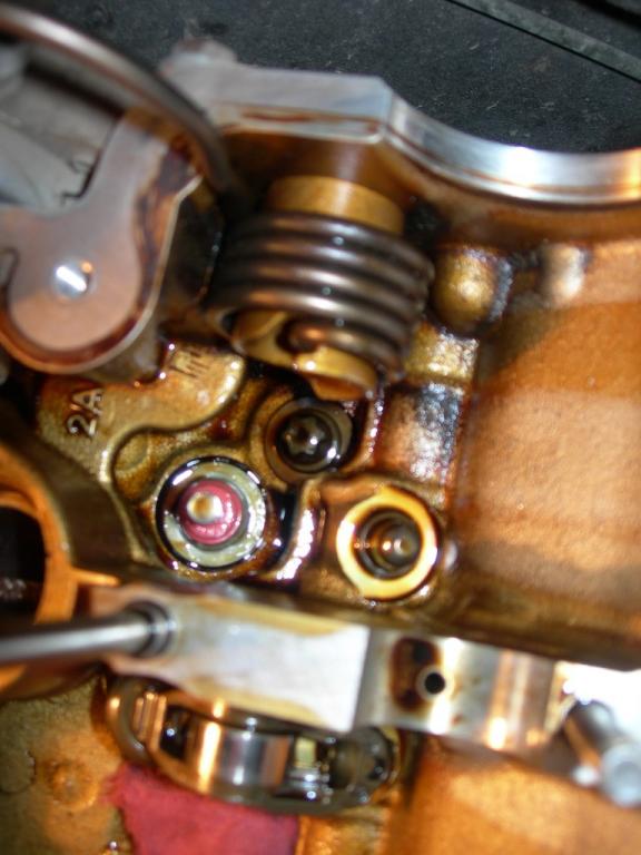

Головка блока от пострадавшего «Фольксвагена-Тигуан». Менее чем за 3000 км пробега масло превратилось в жуткую бодягу.Причина этой болезни была непонятна, были лишь гипотезы, но на них исковое дело в суде (а чаще всего именно до суда доходило дело в разбирательствах) не построишь. И тогда мы обещали попытаться разобраться с ситуацией и познакомить с результатами наших читателей.
