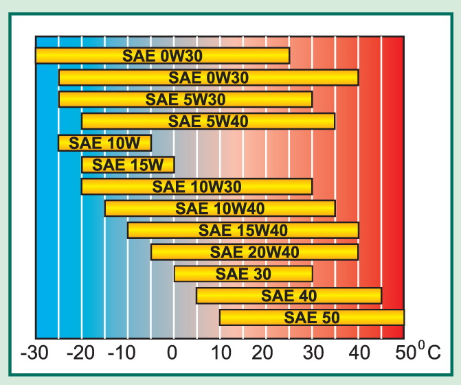

3. Классификация по SAE.
Как правило, на лицевой стороне канистры крупным шрифтом указывают класс вязкости данного масла, например SAE 10W-40. Канули в лету времена, когда по вязкости можно было определить минеральное масло, полусинтетическое или синтетическое. В настоящее время это только вязкосно-температурный диапазон использования масла и прямой зависимости с синтетикой или минералкой не имеет.
Действующая в настоящее время редакция моторных масел по вязкости американского общества инженеров автомобилистов (SAE) SAE J300 была утверждена в 1997 году. Она разделяет моторные масла на:
- 6 зимних классов - SAE 0W, SAE 5W, SAE 10W, SAE 15W, SAE 20W, SAE 25W
- 5 летних классов - SAE 20, SAE 30, SAE 40, SAE 50, SAE 60
Масла, имеющие класс вязкости больше SAE 60 относятся к трансмиссионным маслам.
Всесезонные масла обозначаются сдвоенным номером, к примеру 5W-40, первый из которых указывает максимальные значения динамической вязкости масла при отрицательных температурах и гарантирует пусковые свойства, а второй - определяет характерный для соответствующего класса вязкости летнего масла диапазон кинематической вязкости при 100°С и динамической вязкости при 150°С. Методы испытаний, заложенные в оценку свойств масел по SAE J300, дают потребителю информацию о предельной температуре масла, при которой возможно проворачивание двигателя стартером и масляный насос прокачивает масло под давлением в процессе холодного пуска в режиме, недопускающем сухого трения в узлах трения.
Низкотемпературная вязкость
Класс вязкости по SAE
Проворачиваемость стартером при температуре,°С
OW-……-30
5W-……-25
10W-……-20
15W-……-15
20W-……-10
25W-……-5

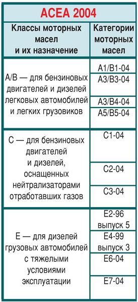

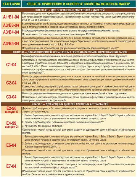

5. Классификация по ACEA.
В предыдущем разделе мы рассмотрели американскую классификацию моторных масел API. Наряду с ней действует европейская классификация ACEA (Ассоциация европейских производителей автомобилей). Ввиду более жестких экологических законодательств стран Евросоюза, требования к классификации моторных масел по ACEA являются более высокими.
Обозначение масел включает в себя классы и категории. Классы обозначаются буквами латинского алфавита и указывают на предназначение масла для использования в определенном типе двигателя:
A - для бензиновых двигателей
B - для дизельных двигателей легковых автомобилей и микроавтобусов
E - для дизельных двигателей грузовиков.
Рядом с буквой ставится цифра для букв A и B от 1 до 5, для E от 1 до 7. Далее все очень просто, чем больше цифра, тем выше эксплуатационные свойства масла. Но есть одно но. ACEA выделила в одну категорию A1/B1 энергосберегающие масла, специально производимые для многоклапанных двигателей, требующих маловязких масел. Поэтому, данная категория не является самой "плохой". Обратите на это внимание, когда будете рассматривать таблицу, приводимую ниже.
Некоторые производители рядом с буквой и цифрой через тире указывают двумя цифрами год принятия той или иной редакции ACEA.
Не выходя из этого раздела, хотелось бы осветить еще один нюанс. Как уже было сказано выше, требования ACEA являются очень жесткими. Моторные масла, претендующие на подтверждение соответствия требованиям классификации ACEA должны пройти испытания в соответствии с требованиями системы межотраслевой организации EELQMS (European Engine Lubricant Management). Эта система описана в Кодексе практики ATIEL (Association Technique de Industries Europeens des Lubrifiants, Техническая ассоциация европейской промышленности смазочных материалов). Проведение лабораторных и стендовых испытаний в аккредитованных лабораториях является довольно дорогостоящим мероприятием, и далеко не каждый производитель может их пройти и с финансовой и с технической стороны. Почему я об этом пишу? А вот почему. Некоторые производители масел, не прошедшие сертификацию ACEA, просто не указывают на своей банке спецификацию по ACEA, указывая лишь спецификацию по API. Они поступают корректно - не прошел, не написал. Но есть изготовители, тоже не прошедшие сертификацию, которые на продукции пишут "Соответствует требованиям ACEA (и указывают какой категории соответствует)". А Вы понимаете, что соответствовать и пройти сертификацию - это две большие разницы.
Поэтому, когда будете подбирать себе то или иное масло, обратите на это свое внимание. А для полной уверенности в выбранном Вами масле, можно зайти на официальный сайт ATIEL и лично в этом убедиться. Адрес сайта
http://www.atiel.org/conformance.htm. Список называется Oil Marketers (EELQMS) list of signatories - update 92 (November 2006). Для полной справедливости нужно указать, что в данном перечне указаны не названия масел, а заводы-изготовители. А название завода не всегда совпадает с торговым брендом. Завод-изготовитель тоже указывается на канистре, но к этому мы вернемся позже.
С обязательными спецификациями масла, которые указывают на каждой банке масла, мы закончили. Подведем небольшой итог. Итак. На каждой банке масла должны быть указаны три основные спецификации: SAE, API и ACEA. Все остальные надписи несут дополнительный информативный характер.
