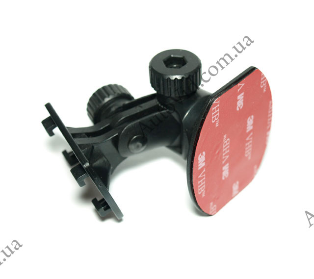

Если не редактируемое видео залить на ютуб то координаты пропадают. вот пример. регистратор подключил к смартфону и перекачал файл. файл со смартфона залил на ютуб. и имеем чистое видео если интересно как подключал регик к смартфону, то такой приблудой ![]() Добавлено спустя 4 минуты 27 секунд: такой вопрос. как снять с лобовика держатель на 3М скотче? ![]() задолбался отдирать |
aleksey писал(а): задолбался отдирать Саму крепежку от стекла безопаснее всего "отпилить" плетеной леской или достаточно прочной ниткой. Берешь нитку двумя руками за концы, середину нитки заправляешь между стеклом и пластмассиной и пилишь сам скотч. Хорошая нитка пилит лучше плохой лески. Остатки скотча лучше греть феном. Либо строительным, температурой не более 100 градусов, либо, (что безопаснее), обычным феном для сушки волос. Скотч конечно от нагрева сам собой не отвалится, но счищаться будет намного легче. |
Держатель снял таким способом (не самый лучший...но по незнанию и он подошел).
Канцелярским ножом примерно половину скотча выковырял. Потом взял нож помощнее и поддев отковырял держатель. Оставшийся скотч акуратно счистил тем же канцелярским ножом. |
aleksey писал(а): Держатель снял таким способом (не самый лучший...но по незнанию и он подошел). Канцелярским ножом примерно половину скотча выковырял. Потом взял нож помощнее и поддев отковырял держатель. Оставшийся скотч акуратно счистил тем же канцелярским ножом. При более- менее толстом скотче вполне пойдет и этот способ. При демонтаже приклеенного на более тонкий двухсторонний скотч, советую все же воспользоваться ниткой. |
Ну это уже на будущее буду иметь ввиду
Кстати, на скотче регик хорошо держится?
А то я мастер отдирать и клеить всякие таблички на двухсторонку, но регик, ни предыдущий ни нынешний не пробовал. Технология обычная, обезжирил и прижал? На холодное стекло прилипнет? |
Держится отлично. Раньше присоски отпадали в жару, поэтому на али заказал на скотче. Лепил весной.
Сейчас каркам клеил на прогретой машине. |
