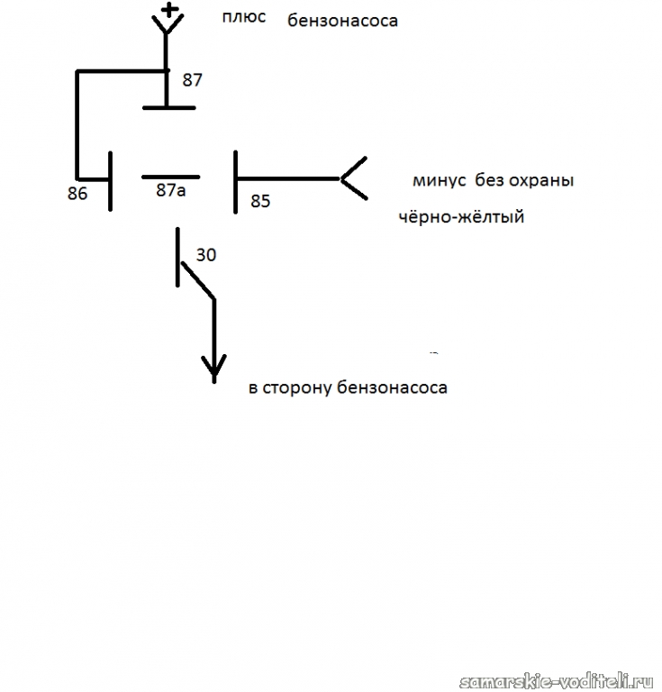

TRAKTOR, Диоды можешь ни куда не подключать ,сине-чёрный провод сигналки подключаешь на бело-чёрный провод в самом большом разъёме рядом с блоком предохранителей и включаешь функцию 3 на задержку 30 секунд.
Одна блокировка стартера уже сразу заложена в силовом 6 контактном разъёме ,у замка режешь красный провод стартера и подключаешь так ; тонкий чёрно-желтый в сторону замка а толстый чёрно-жёлтый в сторону стартера. Для дополнительной блокировки нужно установить ещё реле и разорвать цепь бензонасоса (серый провод есть на карте монтажа) используется тонкий чёрно-жёлтый провод из основного разъёма . функцию 10 на НР ,это лучше чем НЗ потому что снятием разъёма с сигналки машина не заведётся .
