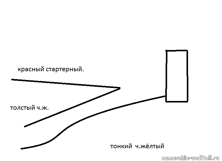

так стартер подключай

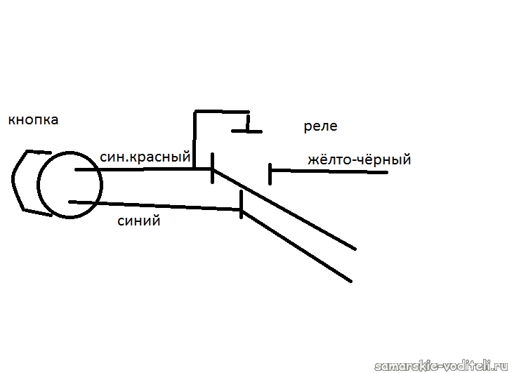

Нарисуй пожалуйста схему на открывание багажника(реле).А то боюсь снова не пойму.Рисованное понятнее.

Сигналка и что с ней связано!!!
провода на кнопке багажника

За рисунок спасибо!
