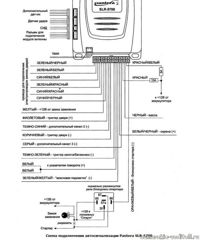

Здравствуйте всезнающие. Тема вот какая. У меня стоит сигнализацыя леопард меняю ее на пантеру. Хочу упростить задачу себе с установкой просто переткнув провода из одной колодки в другую. Но как правильно подскажите пожалуйста , а то некоторые провода незнаю куда вообще вставлять схема присустствует.

Это глупая затея ,надо снимать старую сигналку с проводами полностью и по новый устанавливать новую иначе ты можешь заработать себе большие проблемы.
