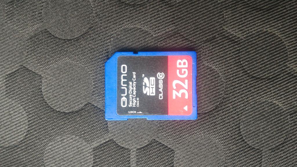

На флешке сбоку отломился бегунок и регик читает как заблокированную.
Может кто знает что можно приделать вместо штатного бегунка?

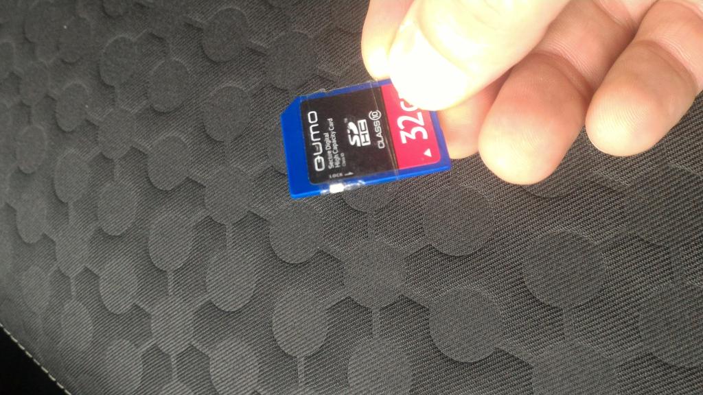

Скрутил бумажку, обмотал скотчем и прорезал пространство около бумажки. Регик флешку видит и пишет.
Визуально получилось конечно не айс, но....
