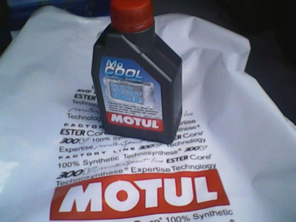

В общем настало тепло и я таки купил себе эту баночку. Залил в расширительный бачок. В моем случае как раз 0.5 литра MoCool на объем антифриза 10 литров. Буду проводить замеры.
До заливки температура была такова:
На ходу: 92-95
В пробке: до 97
Посмотрим что измениться)
