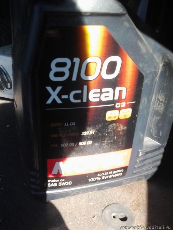

я не знаю какое лучше, залил Мотюль. Может что посоветуете, как бывалые бумероводы?

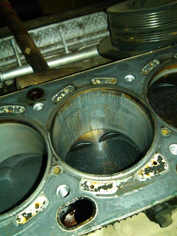

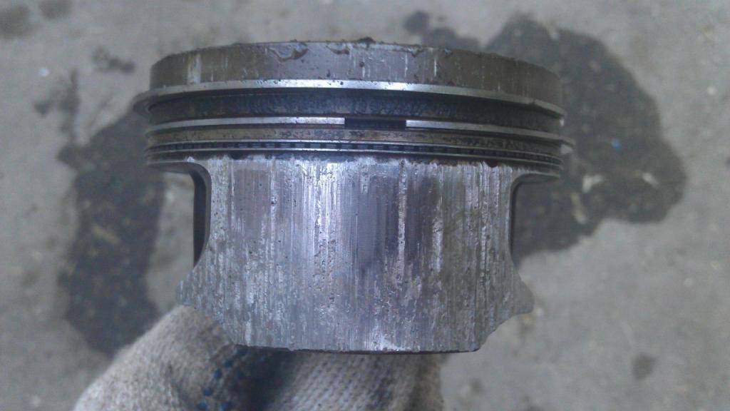

А еще хочу развеять самый распространенный миф о том, что БМВ должен жрать. Нихрена он не должен жрать масло. Исправный мотор от замены до замены не должен ничего кушать. А так же народные умельцы выдирает из контекста текст и выдают за "это нормально расход 1 литра масла на 1000 км" - это вырвано из контекста сервисного мануала BMW (кто знаком, это TIS), в котором сказано иначе: "Если ваш мотор кушает 1 литр на 1000 км, сожалеем, он у вас кончился". Просто очень бесит, когда приезжают на диагностику и говорят "У меня мотор что-то не тянет, трясет, может подсос где-то, почини!". Его трясет потому что там поршня уже как Х в стакане болтается, а не потому что подсос! Так что начала кушать масло? Задумайтесь и на проверку машинки, а не утешать себя мыслями что так и должно быть.
PS: Так же есть эндоскоп и знаю, что цилиндрам пришел пушной зверь у человека.
PPS: m62tu 4.4 л. Часто кручу до отсечки в спорт режиме. Масло от замены до замены синтетика 5w40. Пред. мотор такой же был. Кончился. Пред. хозяин во время не озаботился.
PPPS: Накипело уже. Приезжают и хрен чем убедишь что не должен двигатель скакать под капотом во все стороны:)
Относительно Clean, это низкозольное масло. BMW не рекоммендует использование масел Low SAPS за пределами ЕС.
Хотя опять же. Ничего критичного.
