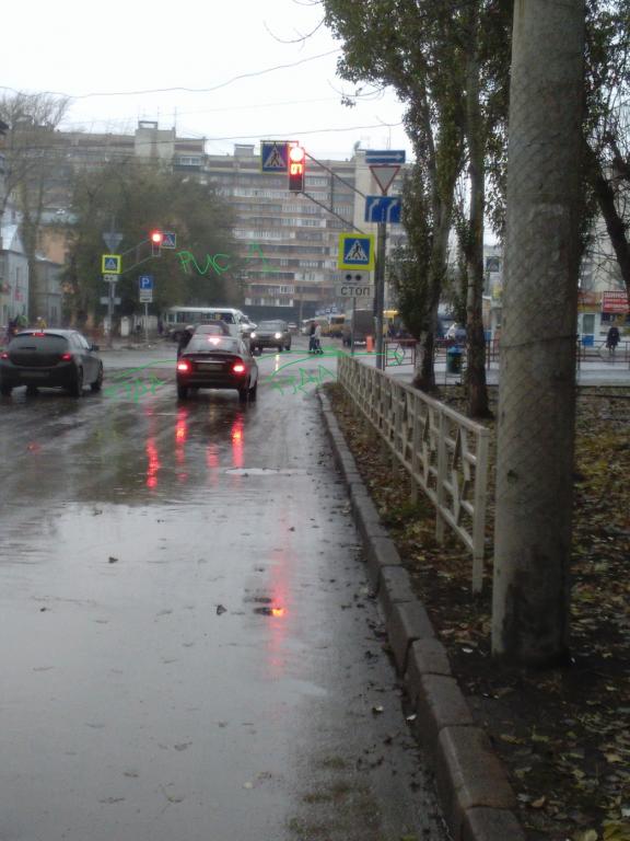

Вот такой знак установлен при подъезде к этому перекрестку со стороны пл. Урицкого.
Игнорируя этот "чудознак" проехал прямо, через места парковки рейсовых автобусов в сторону Агибалова.
Был остановлен сотрудниками ГИБДД.
С господами из ГИБДД спорил недолго, получил документы обратно со словами: "Учите ПДД, потом права качайте".
Таки вопрос: Я нарушил? И что? Если не нарушил, то почему?
Ваше мнение?

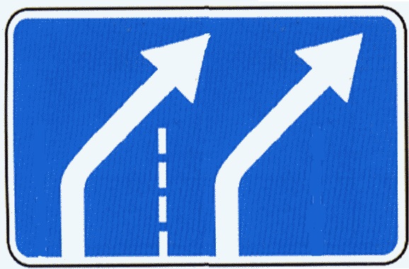

Нарушили требование знака 5.15.1 который обязывает повернуть.
Ответственность по ч.1 ст.12.16
Сообщений: 8
Повернуть куда? Если бы ОДД подразумевало повернуть направо, то для этого есть другой знак - Знак 4.1.2 "Движение направо"
А знак в моём первом посте обязывает двигаться "как бы немного правее", что совсем не одно и то же. Кроме того ГОСТом Р52290 прямо указано, что на знаке 5.15.1 "изображения должны соответствовать реальной планировке пересечения".
А судя по ситуации конкретно на данном перекрестке, я так и двигался. Потому как там проезжая часть за перекрестком смещается на две полосы вправо.
согласен. либо стрелки указываются как на нижнем правом.
только это не спасает от нарушения. прямо то разрешения двигаться нету.
нарушил требования знака 5.15.2 а в общем то не тот знак здесь должен стоять, потому как поворот направо он тоже не разрешает

[url]https://maps.yandex.ru/51/samara/?utm_source=geoblock_maps_samara&clid=2186620&ll=50.124954%2C53.191906&z=18&l=stv%2Csta&panorama[point]=50.125375%2C53.191568&panorama[direction]=294.095446%2C-3.730674&panorama[span]=55.242815%2C30.000000[/url]
Вот тут правильный ракурс, да и если на карту переключиться, то понятно, что не совсем "прямо" я там езжу (и буду ездить), а именно принял вправо и прямо.

Да, спс. С этой точки видно, что если ехать по кр.левой, то чтоб проехать прямо - надо слегка дать вправо, как сопсно и требует знак.
Чтоб запретить тут ехать прямо - надо чтоб знак показывал именно движение направо, а не хрен знает как наискосок.
Вощем знак висит и впрямь чудной :D

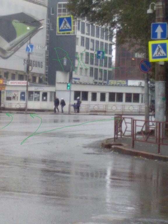

Ничего подобного, там самостоятельный перекресток со своими приколами.
Борисыч, перекресток сложный, выезд на Спортивную регламентирует знак
а со Спортивной еще куча знаков)))

Борисыч, перекресток сложный...
Дополнительный вопрос: Территория которая прямо, слева и справа от въезда на нее стоят знаки
Может это т.н. "Прилегающая территория"?
