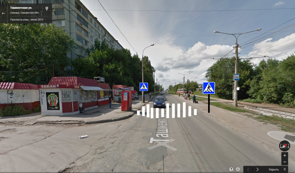

Имеем трамвайную остановку на пересечении Московского шоссе и Ташкентской. Не так давно там сделали нерегулируемый ПП, на картах гугла и яндекса его еще нет. Прилагаю фото с примерным расположением знаков и разметки.
Пешеходный переход и трамвайная остановка

Нужно ли в этом месте пропускать пешеходов идущих к трамваю вне пешеходного перехода? Верно ли, что трамвайная остановка находится на проезжей части, только если она по центру, как например на проспекте Ленина или Победе? А если бы знаков и "зебры" в этом месте не было - что тогда?

Т.е. ты считаешь, что в этом месте посадочная площадка расположена на проезжей части? Но определение проезжей части говорит нам об обратном: "элемент дороги, предназначенный для движения безрельсовых транспортных средств". Трамвайные пути в этом месте предназначены для движения машин? Нет. Посадочная площадка, которая находится выше уровня дороги, предназначена для движения машин? Нет. Так значит и вся вот эта трамвайная инфраструктура не является частью проезжей части, следовательно и 14.6 здесь не применяется.

Таки в этом месте трамваи останавливаются дверьми не только в сторону машин, но и в сторону "леса" - это значит нужно фильтровать кого пускать, а кого давить? Тех, кто приехал со стороны Демократической, пропускаем, а тех, кто со стороны больницы Калинина, не пускаем.
Правильно я понимаю ваш 14.6?
