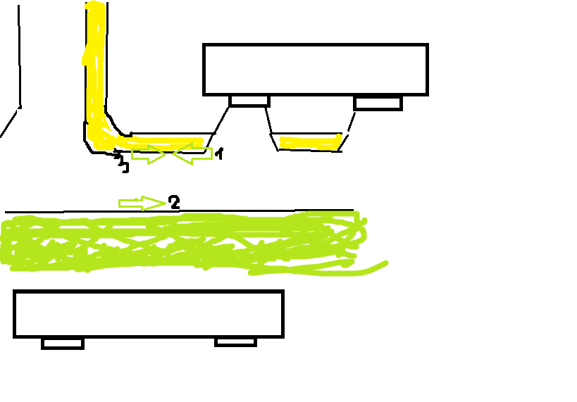

Во дворе жилого дома (двор проездной) такая картина:у подъезда припарковано три авто (стрелка указывает куда лицом). 1 и 3 с заездом на троуар (он желтый). 2-просто у бардюра (без заезда на газон-он зеленый). До поворота метров 5-7.Проехать между машинами нельзя ( ну разве что дэу матиз проползет). Вы подъехали, увидели и говорите: "вот ....( нехорошее слово)...! кто же так паркуется."
Но вот вопрос - кто неправ в данной ситуации?
Вопрос второй-номера машин указаны в том порядке, в каком они парковались и места для проезда между 1 и 2 хватит свободно для "зил-бычок"-это что-то меняет в вашем мнении?

Враг, по ПДД 1и 2 , т.к. заехали на тротуар(с ваших слов)
Сообщений: 30
У 3 вина больше чем у остальных, мало того что совершил заезд на тротуар, нарушив ПДД и наплевав на пешеходов (мам с колясками и бабушек с сумками), так еще и наплевал на автомобилистов (скорая, пожарная и т.д.).
Приговор: Казнить на месте, при людно.

По разнообразным СНиПам, нормативам и предписаниям МЧС парковка автомобилей запрещена на расстоянии 20 метров от жилого дома. В таком случае (если учитывать только правила) правильно поставил машину только автолюбитель №2.

А вы можете уточнить НПА, где это расстояние указано?
aero-sph писал(а):
По разнообразным СНиПам, .
и ссылку на этот документ хотелось увидеть. Мы же не бабки на лавки, чтоб слухи распространять...
Александр63 ru, вот что то))) но это про стоянки , а не про отдельно стоящую машинку)))
