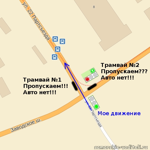

Добрый день, назрел такой вопрос по чудо перекрестку особенно в час-пик, а именно ситуация с трамваями. Я двигаюсь на зел. сигнал светофора по ул. 22-го Партсъезда в сторону м.Победа, пропускаю встречный трамвай (№1 на схеме), автомобили не пускаю. Должен ли я также пропустить трамвай справа (№2 на схеме) поворачивающий с заводского шоссе на 22-ой (ему красный). Просто путаница там постоянная эти трамваи (№2) что на зеленый (заводского) что на зеленый (22-ого) прут чуть ли не давят машины.

Не пропускаем.

Трамвай же на доп секцию поворачивает ---> он пропускает.
ПДД 13.6. Если сигналы светофора или регулировщика разрешают движение одновременно трамваю и безрельсовым транспортным средствам, то трамвай имеет преимущество независимо от направления его движения. Однако при движении в направлении стрелки, включенной в дополнительной секции одновременно с красным или желтым сигналом светофора, трамвай должен уступить дорогу транспортным средствам, движущимся с других направлений.

В данном случае проезд перекрестка регламентируется пунктом 13.6 правил дорожного движения: 13.6. Если сигналы светофора или регулировщика разрешают движение одновременно трамваю и безрельсовым транспортным средствам, то трамвай имеет преимущество независимо от направления его движения. Однако при движении в направлении стрелки, включенной в дополнительной секции одновременно с красным или желтым сигналом светофора, трамвай должен уступить дорогу транспортным средствам, движущимся с других направлений.

Macro писал(а): Однако при движении в направлении стрелки, включенной в дополнительной секции одновременно с красным или желтым сигналом светофора, трамвай должен уступить дорогу транспортным средствам, движущимся с других направлений. В принципе я так и считал до недавнего момента) Но как-то еду, вижу что и она едет в наглую дрынь-дынькает, я остановился и по сигналам, чуть не задела меня (ну бывает подумал... счел на ее невнимательность). Но в итоге меня так не пускали еще пару раз. После чего и решил задать этот вопрос. |
