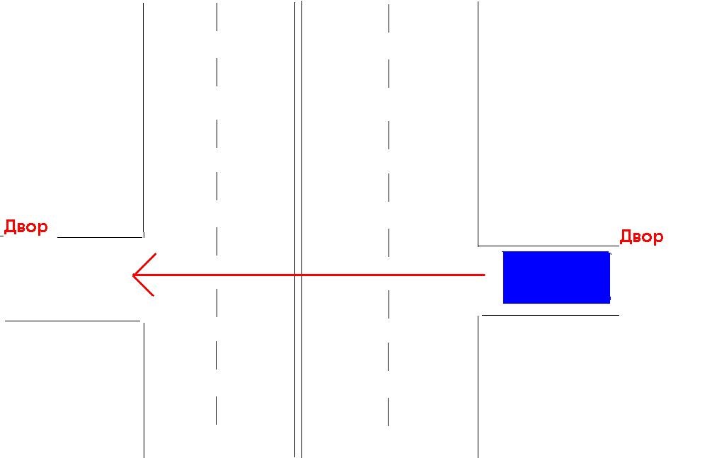

Друзья, предлагаю разобрать следующий вопрос: сплошная линия разметки - она только для автомобилистов, двигающихся параллельно ей, или и для двигающихся перпендикулярно ей?
Пример: мыезжаем из двора. А дорога с двумя сплошными. Знака "поворот направо" нет. Можно повернуть налево через 2 сплошных или нет? И что за это может быть?

Как видите, про пересекающие потоки ни слова нет. Соответствено если я выезжаю из двора - должен ли я видеть сплошную линию разметки (может быть даже по другому поставить вопрос: предназначена ли она для того, чтобы я ее видел?)?
Добавлено спустя 15 минут 14 секунд:
Или для примера вот такая ситуация. Я не поворачиваю, а напрямки выезжаю из одного двора в другой, пересекая двойную сплошную (знака "Движение направо" нет). 12.16 КоАП не подходит точно.
Сплошная - для кого она?
всё куда проще!
Линии 1.1, 1.2.1, 1.3 пересекать запрещается.
и не важно кто, откуда и куда.....
aleksey писал(а):
всё куда проще!Линии 1.1, 1.2.1, 1.3 пересекать запрещается.и не важно кто, откуда и куда.....
коротко и ясно :D
Вас чем такая формулировка ПДД не устраивает?
Приложение 2
Абзац 30 раздела 1:
Линии 1.1, 1.2.1 и 1.3 пересекать запрещается.
Приложение 2
Абзац 30 раздела 1:
Не устраивает именно тем, что я, выезжая из двора, могу попросту не увидеть разметку, т.к., ИМХО, по ГОСТу она предназначена для потоков, движущихся параллельно ей.
