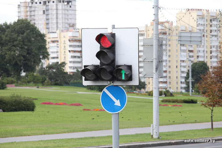

вот куда запрещено ехать когда секция слева не горит.
или тут.когда секция справа не горит.

На первой картинке кстати и есть маленький светофор. И над ним должен быть еще один большой со стрелками.

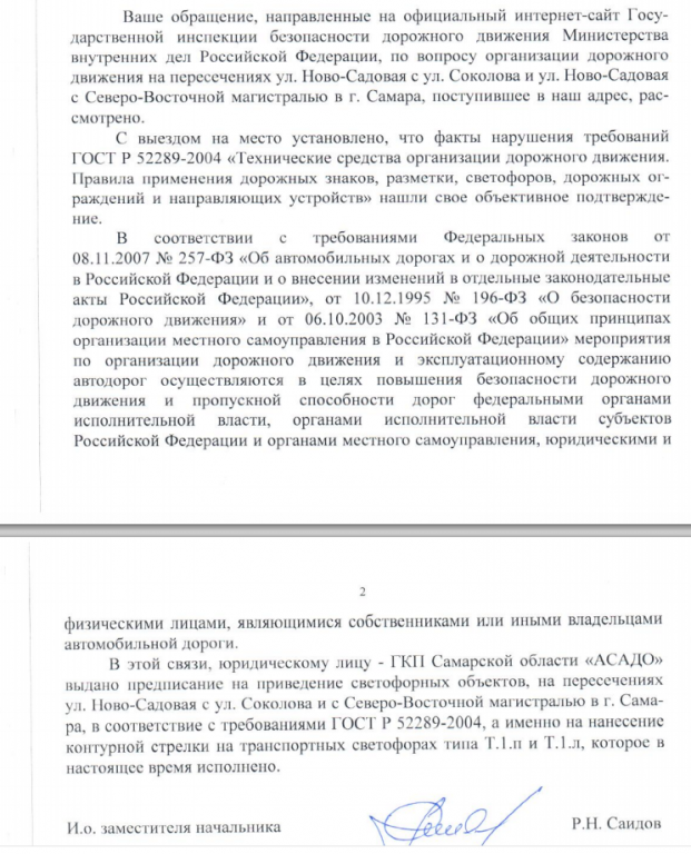

Прислали ответ на мое заявление. Вывод - если нет стрелки на основной секции и в ней горит зеленый, при этом есть доп секция негорящая, то поворачивать запрещено и знак не по госту.
