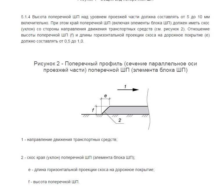

в гаи много говорят и часто не по делу. Вот ГОСТ 33025-2014 http://docs.cntd.ru/document/1200119188.
То что там только создаёт опасность для всех участников.
