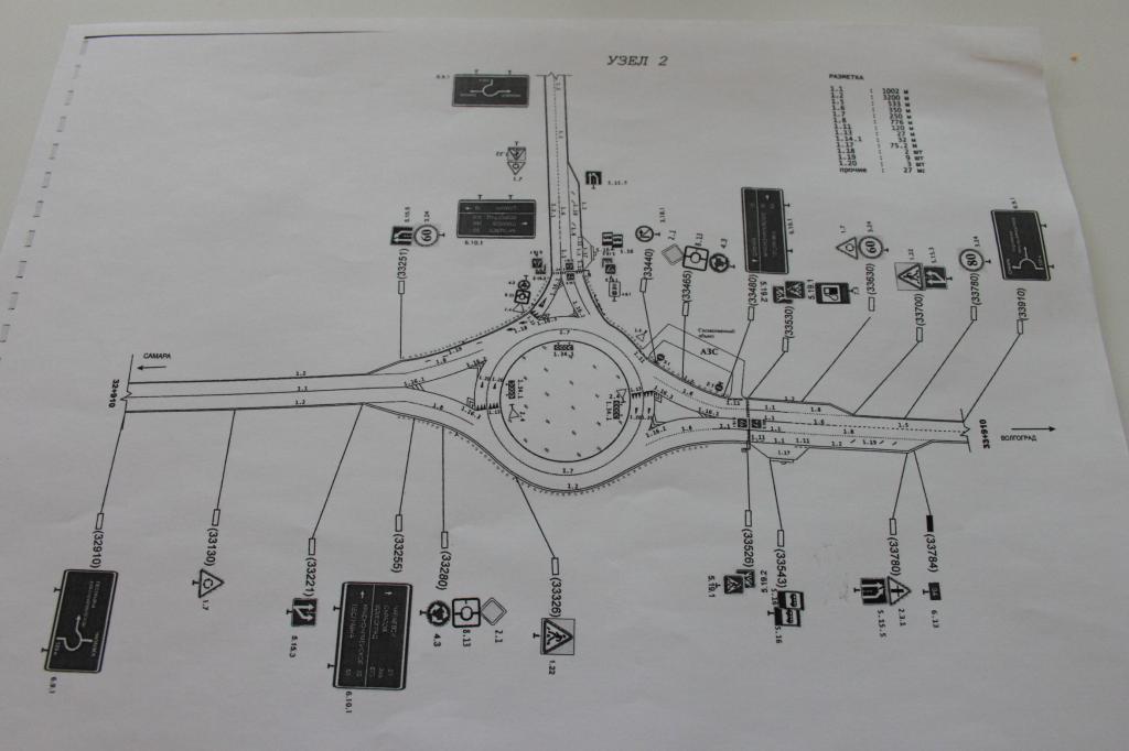

я целый год бился с минтрансом по ОДД на кольце и все таки добился. Вот схема которую я исправлял...

Александр63 ru, а в чём там была проблема, с чем боролись? Сам из Чапаевска, не заметил, что то-то изменилось за последний год.

Найди 6 отличий на картинках :)
Re: Демонтаж дорожных знаков
03 ноя 2015, 16:03
Ivan7485 писал(а): в чём там была проблема, с чем боролись?
1. Изменения вы увидите только в следующем году, так как должно пройти согласование с ГИБДД и тд....
что было не так....
1. не понятно почему на кольце то уменьшается, то увеличивается количество полос.....
Теперь будут на всем протяжении 2 полосы..
2. При выезде с перекрестка установлены знаки 3.25 Конец ограничения скорости (60) и всегда, в сторону Самары стояла камера....
Так вот эти знак в сторону Чапаевска демонтируют, а в сторону Самары заменят на 3.24 Ограничение скорости (60)
Новую схему вкладываю
