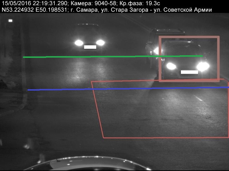

Апну тему. А САМ начальник ГИБДД не говорил что если стоит сначала знак а потом (ближе к перекрестку) разметка, то камеры вас будут ловить по знаку, даже если вы остановились перед разметкой стоп линия?
ЗЫ Я именно про Стара-Загора/Сов. Армии говорю, мне с той камеры пришло письмо - остановился перед стоп линией, а знак на полметра раньше - оплатите штраф ***. :evil:

Сообщений: 169
aleksey писал(а):
Vladus63, когда был штраф?
15.05.2016
Шанс есть признать привлечение не законным. Только постановление вряд ли получится отменить.
aleksey писал(а):
ты сам то хоть понял что в ответе сказано?
видимо нет.
там написано, что разметки нет вообще.
это по их мнению!!! А водители её видят -заезжают ЗА ЗНАК и получают штраф!!!
:fool:
Я только ради этого писал!!!
Добавлено спустя 2 минуты 4 секунды:
Vladus63, на фотках четкий "заступ" за знак
Но так же видно и разметку. А разметка является авторитетней.

было бы так не было бы штрафа)))потому как за разметку авто не заехал)))
камера настраивается не строго полинии пересечения знака а с допуском на бампер
"Заступ" считается по колесам( просто напоминаю)
У тебя 2+2 будет 5.
Флудить надоело.
Сообщений: 169
Ну, судя по фоткам, камера настроена именно на знак, который стоит раньше разметки.
