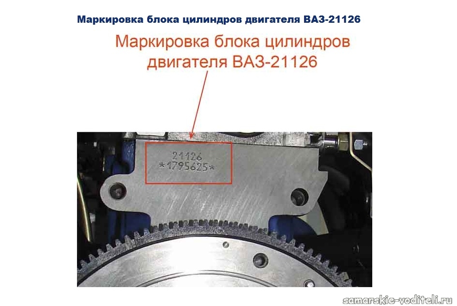

Вы маркировку приоровского блока видели?
Площадка, на которой набивается номер, на заводе обрабатывается фрезой, диаметром около метра.
На площадке остаются следы от фрезерования, отсутствие которых, после обточки в кустарных условиях, разглядит даже слепой гаишник.
