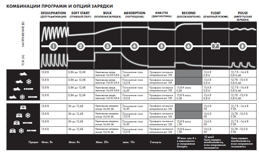

Описание работы ЗУ (из инструкции). Использовался режим машинка+RECOND. Может она что-то прояснит...

Вот какие комментарии дает производитель зарядника, по проблеме, описанной в первом посте данной темы
http://www.1650000.ru/forum/viewtopic.php?f=9&t=9098
