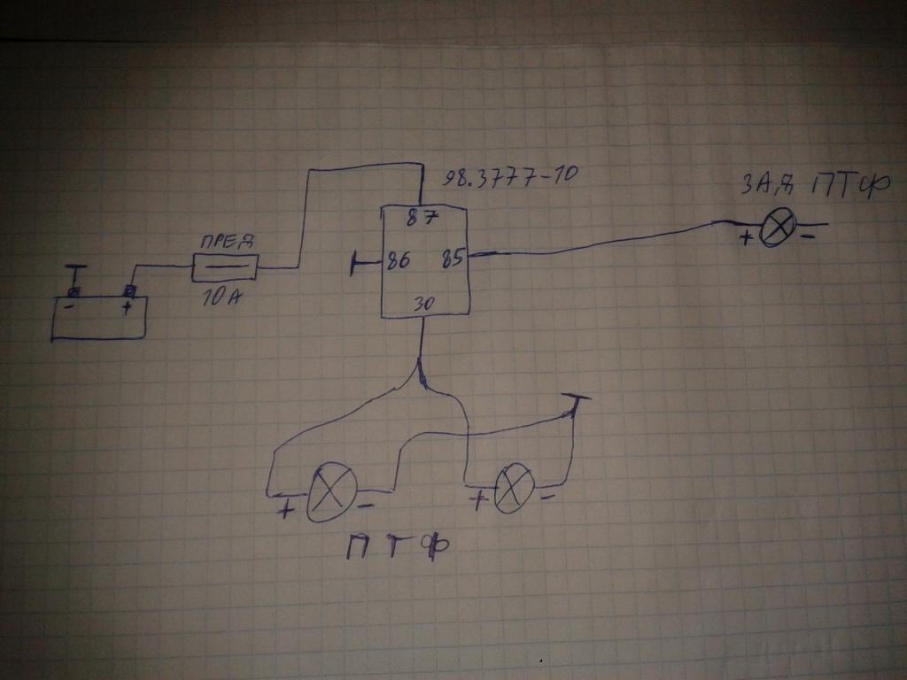

Подключить можно по разному ,автоматом или через штатный или дополнительный выключатель .
Это схема подключения реле .
Плюс к АКБ и перед реле поставь предохранитель ,там где стрелка к этому проводу подключи провод от задних ПТФ или от какого нибудь тумблера ,желательно что бы питание на тумблер шло через зажигание что бы при выключении зажигания фары автоматом выключались тем самым ты не забудешь выключить фары .

Помогите подключить ПТФ
так подключать ?
anatolich, Всё правильно ,у тебя наверное предохранитель на задние ПТФ сгорел ,на две лампы ксенона это примерно 60 ВТ а в ПТФ лампы меньше да ещё в момент розжига ток большой ,поэтому поставь предохранитель на 15 - 20 Амп

и какой провод брать чтоб ничего не грелось и не плавилось ?
anatolich, Провод от реле до каждого блока розжига достаточно 1квадрат сечением ,делай по нарисованной схеме и всё получится.У меня сделать максимум 500 рэ ,может меньше ,я не видел на какой стадии у тебя всё сделано.
