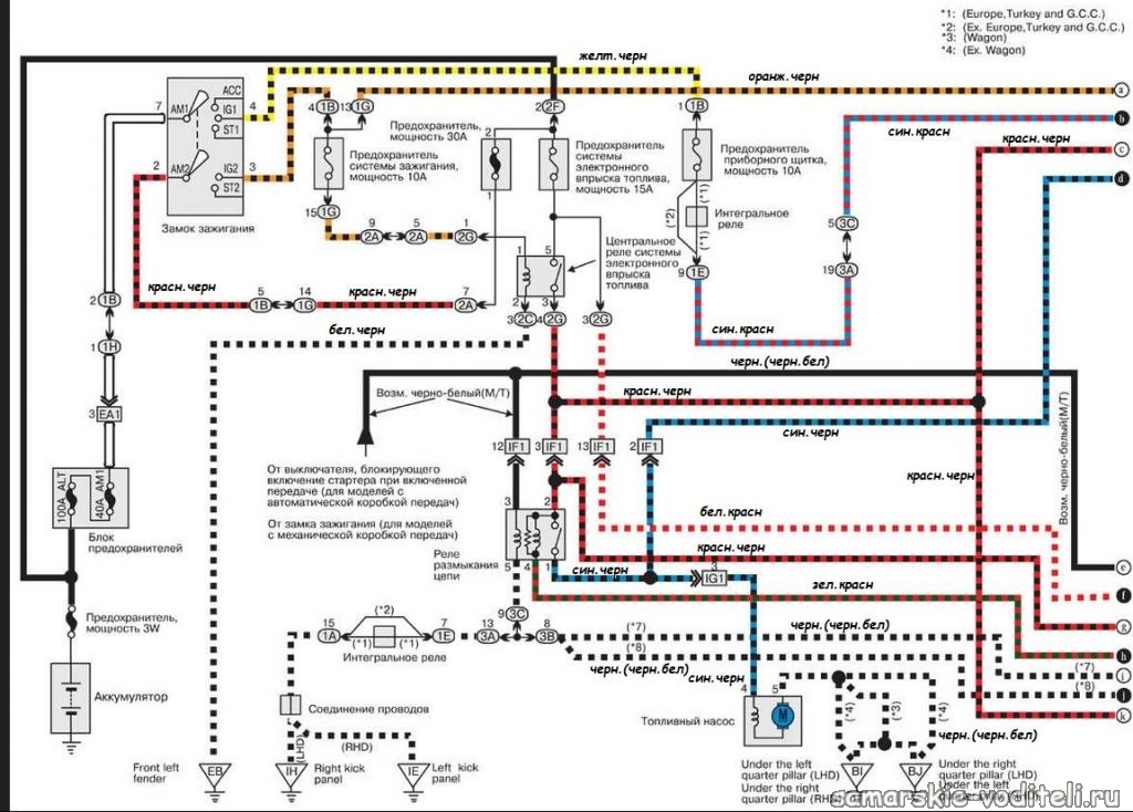

А наворочено в схеме включения насоса порядочно:
Глюки при пуске Тойоты Короллы.
