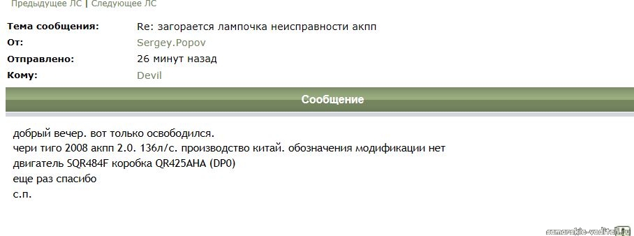

Блин те помощь нужна ,или как? .Где данные твоего авто в личку.
Нет ,так нет,как говориться "баба с воза кобыле легче"
Оставаться сама на сам со своей траблой .
Devil, вот только добрался до компа. отправил. еще раз спасибо за советы

В личку ты мне так и не прислал не чего .
странно. отправил же. еще раз отправил ради интереса. да и секрета в общем то нет:
загорается лампочка неисправности акпп
Сообщений: 349
Ок,пришло
