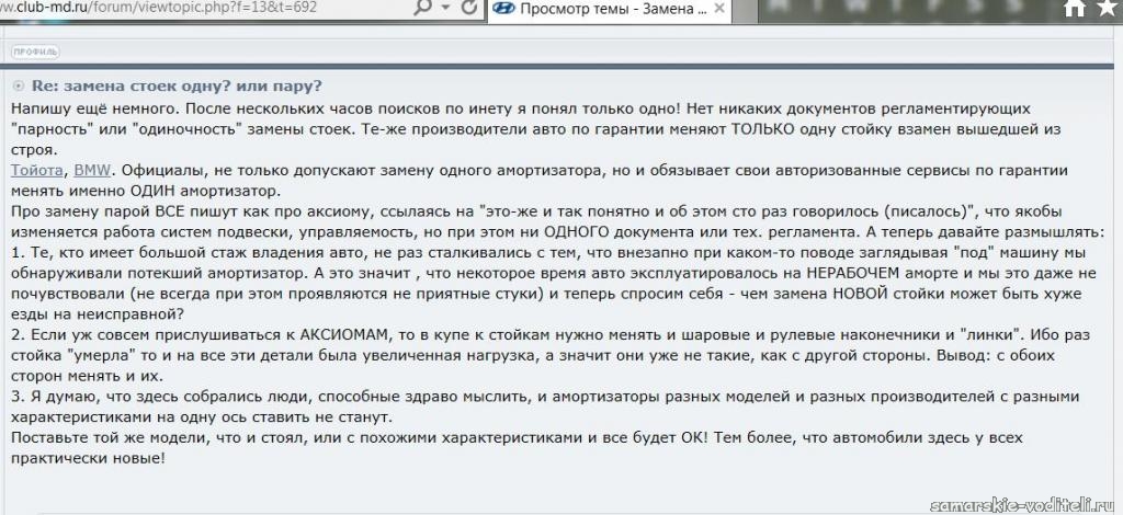

Wowochka писал(а): упакованы парами не аргумент Добавлено спустя 11 минут 38 секунд: погуглил и наткнулся на мнение, с которым полностью согласен чтобы не сочинять самому и не перепечатывать вот скрин http://www.club-md.ru/forum/viewtopic.php?f=13&t=692

Sergey.Popov писал(а): наткнулся на мнение, с которым полностью согласен какой производитель авто тебе будет техрегламент менять? в гарантийный срок потекла стойка, это очень часто бывает, когда в яму влетишь сразу четыре менять? это огромные убытки для производителя. |

Во- первых речь О ГАРАНТИЙНЫХ случаях (износ минимален, да и где видано что б О.Д. раскошелился) во -вторых так же упомянуто что разных производителей НОРМАЛЬНЫЕ люди СТАВИТЬ НЕ БУДУТ!! в -третьих не чувствовать не работающий аморт может только по ху ист))) Машину таскает, заносит на поворотах, она кивает при торможении...всё это сьедено и выс ра но лет 15 назад...мне вообщем то всё равно как вы будете менять , если для вас главный аргумент "ГДЕ НАПИСАНО?" Добавлено спустя 6 минут 39 секунд: Веселов О. В. писал(а): Чушь чушь это прокачивать, как вы выражаетесь, "копеешные" аморты аморт 1500 р + 500 замена... и не парится 3-5 лет...считаю новый и только парой искусство по настоящему ругаться матом, приходит только с умением водить машину! |

для производителя не в последнюю очередь важна репутация и забота о безопасности (хотя бы видимость). было бы не безопасно менять одну стойку - меняли бы 2 или 4. это копейки для них. не смотря на убытки они же по гарантии меняют агрегаты на новые в случае поломки (коробки, например) не все говори, что знаешь, но всегда знай, что говоришь |
