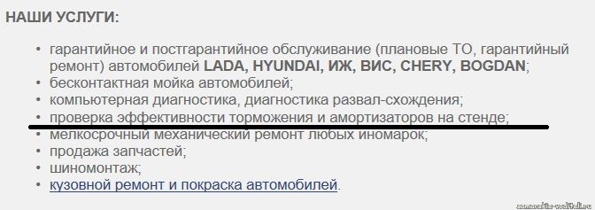

Wowochka писал(а): Sergey.Popov писал(а):съездить и проверить аммо на специальном стенде их пару штук на всю страну))) вот, например http://autosalon-samara.ru/service/

Sergey.Popov писал(а): вот, например ну так вы этот стенд на ТО для получения ОСАГО проходите)))думаете есть стенд с "качанием"? Добавлено спустя 2 минуты 24 секунды: Веселов О. В. писал(а): Если потек- и лень в Прибрежный ехать. -по поиску найдите. ss20 гдето рядом с - пр.Кирова/Заводское. не ожвучили цену прокачки...так же Елена не дала для информации для определения стоимости аморта Добавлено спустя 1 минуту 57 секунд: Andi9, бесполезно доказывать)))"ДАЙТЕ ссылку- тогда поверят")))))))))) Опыт нах не нужен.. Добавлено спустя 56 секунд: индеец, Вот дайте ссылку поверит))) Добавлено спустя 1 минуту 52 секунды: Елена Богиня писал(а): ну почти на 10 штук я попала если ХОТИТЕ помощи напишите данные...а так я уже писал что ваш случай может уложится в 4-5 т.р за пару с работой! ![]() Добавлено спустя 5 минут 15 секунд: Елена Богиня писал(а): Sergey.Popov, спасибочки)) за что????? искусство по настоящему ругаться матом, приходит только с умением водить машину! |

Wowochka писал(а): ну так вы этот стенд на ТО для получения ОСАГО проходите)))думаете есть стенд с "качанием"? не знаю, не проходил ни разу)) а что за стенд с качанием? только он правильно диагностирует? в сервисе по ссылке оборудование бош, какой там стенд не знаю Добавлено спустя 11 минут: Елена Богиня писал(а): один и тот же 3 и 6 стоит разные производители - разные цены. у дилера цена выше, чем в магазине. в экзисте сам покупал запчасти, но столкнулся с тем, что часто цены, которые видишь дома на сайте отличаются от цен, которые у них, причем, они тоже их смотрят вроде бы на этом же сайте. как правило у них цена выше не все говори, что знаешь, но всегда знай, что говоришь |

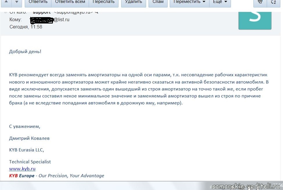

получил сегодня ответ от каябы. выкладываю как и обещал, но, что называется скрипя сердцем)), но как говорится истина дороже. вместе с тем, данный ответ опять же является рекомендацией и мнением отдельного специалиста одного из производителей, что, однако, нельзя не признать достаточно авторитетным. следует отметить, что специалист тоже связывает с пробегом возможность замены только одного амортизатора
Sergey.Popov, то есть,парно менять,итого брать 2штучки на зад.
