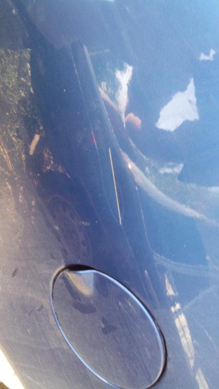

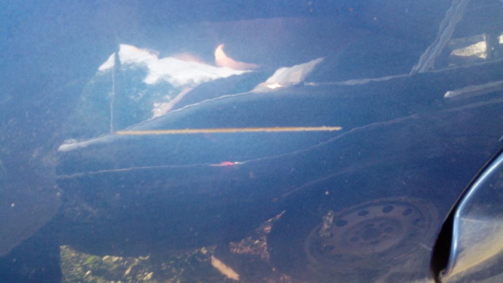

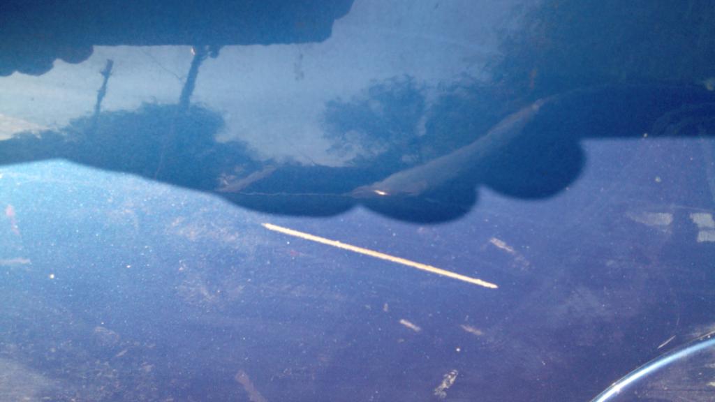

Нужна помощь. Неделю назад не хороший люд оставил глубокую царапину до металла на правом заднем крыле.
Чтоб на него бобики напали...
Пока искал краску прошла неделя а заодно и дожди, начинает появлятся ржавчина. Всервисах требуют от 7000 за покраску всего крыла, или 5000 за локальную покраску. Для царапины 5 см как то дорого, да и потом попробуй докажи что крыло не битое.
Подскажите какой план работ
1 обезжирить
2 обработать цинкарем3 зачистить наждачной р 1500
4 обезжирить
5 зачистить наждачкой р2000
6 обклеить операционную зону бумажным скотчем
7 загрунтовать (каким грунтом лучше?)
8 нанести эмаль
9 нанести лак
Буду рад любым коментариям.

Подробнее для начала опешите .
В каком месте заднего крыла царапина ?
Ширина царапины ?
Re: Самостоятельный ремонт царапины
24 авг 2014, 11:18
ширина 1-2мм
