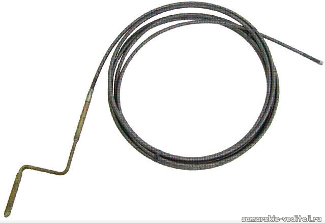

1 поездить по лежачим полицейским (то есть, тряхануть автомобиль) и 2 засунуть в горловину бензобака проволоку и покрутить)))
добросовестно погоняв по дворам и покрутив в горловине бензобака метровым отрезком интернет-кабеля, поехал на заправку и случилось чудо - все вернулось на круги своя))) заправил сколько надо и довольный поехал по своим делам.

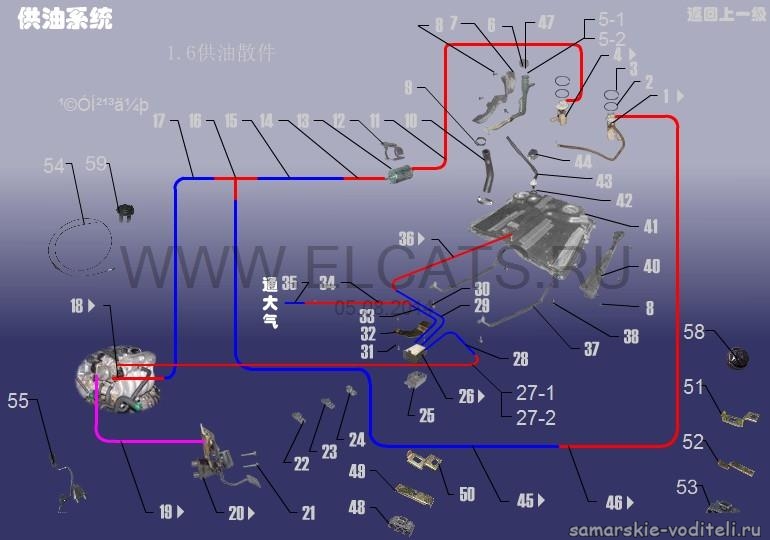

вот ссылка на электронный каталог, но никаких клапанов или шторок или еще чего не увидел там я. подскажите, плз, что это может быть? очень интересно))
http://www.elcats.ru/chery/Parts.aspx?M ... FDJFJ-GYXT
вот картинка из каталога

на схеме не увидел вроде...мож в других разделах посмотреть, а нет ли клапана, препятствующего разливанию бензина, при опрокидывании авто?
Re: Бензин не льется в бак
06 авг 2014, 23:04
kostya163 писал(а):мож в других разделах посмотреть, а нет ли клапана, препятствующего разливанию бензина, при опрокидывании авто?
вот я тоже не нашел. если и есть какой-то клапан, то он либо внутри горловины, либо на самом баке в месте сопряжения топливопровода от горловины и самого бака, но пока ничего не нашел как это устроено.

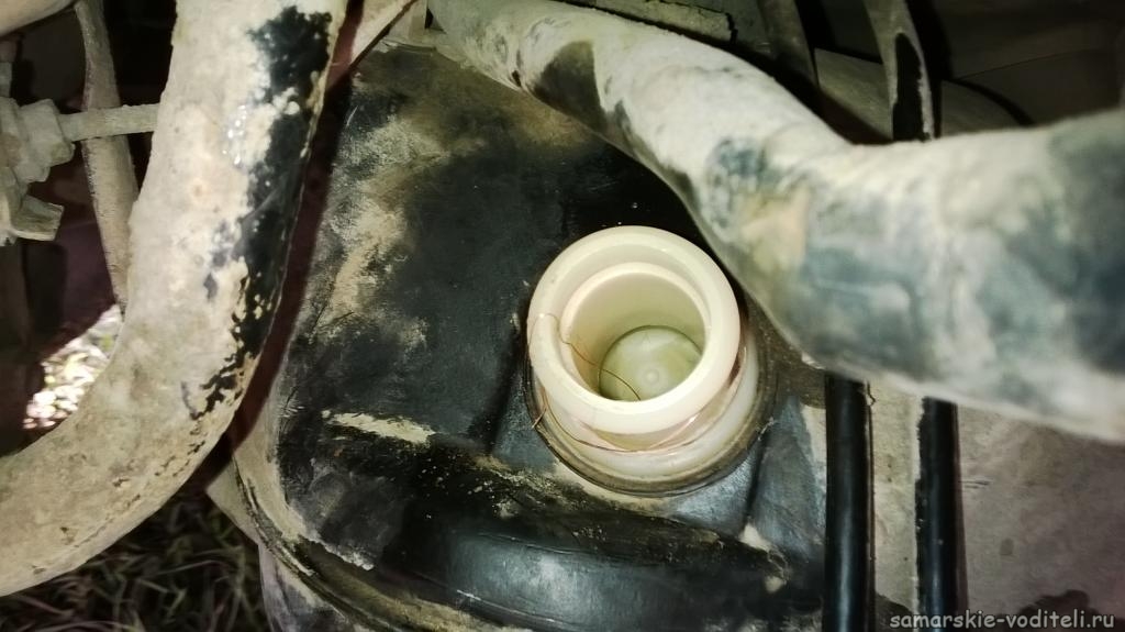

как говорится наши руки не для скуки) в этот раз мне даже не удалось ничего сломать)) все открутилось и снялось легко.

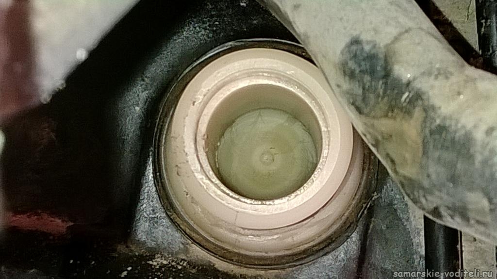

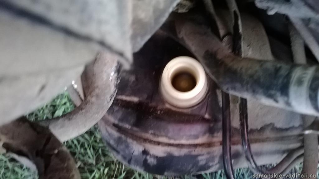

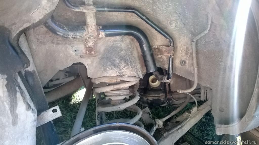

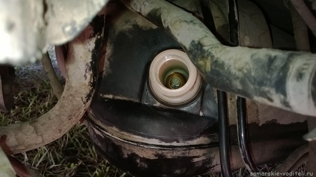

вот собственно фото. резиновую трубку, которая стоит между топливопроводом из горловины и непосредственно бензобаком я уже снял
на фото видно, что на бензобаке стоит конусообразный клапан, который препятствует выплёскиванию бензина. при заправке он, пружиня, под тяжестью бензина уходит вниз - вот он то и заклинил, встав наперекос. при ближайшем рассмотрении мне показалось, что этот клапан вклеивается в бензобак, резьбы не увидел, открутить не получилось))

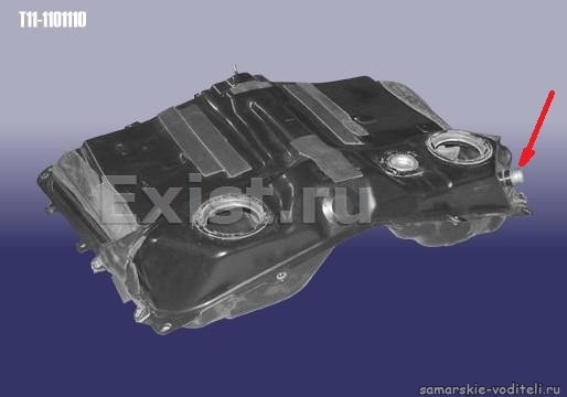

в каталоге и в книге по ремонту такого клапана нет. вот картинка бензобака, стрелкой показан этот клапан
как с этим дальше жить, что делать? не ехать же в сервис и не покупать же новый бензобак? как-то жаба просыпается))) у меня придумалось три варианта, один из которых я использовал в качестве решения проблемы: положить на клапан круглую штуку (в идеале стальной шарик, но у меня под рукой не оказалось), чтобы клапан не закрывался и не клинил; поставить в клапан проволочку, чтобы оставался зазор; возить с собой сантехнический трос для прочистки канализации потому, что если проталкивать из горловины проволоку, она не проходит из горловины до клапана - мешают изгибы бензопровода))
я воспользовался первым вариантом и положил на клапан круглую штуку (шарик так и не нашел), правда поменьше, чем на фото. уже заправлялся, пока нормально)

аккуратно просверлить несколько дырочек и забыть про этот узел)))
