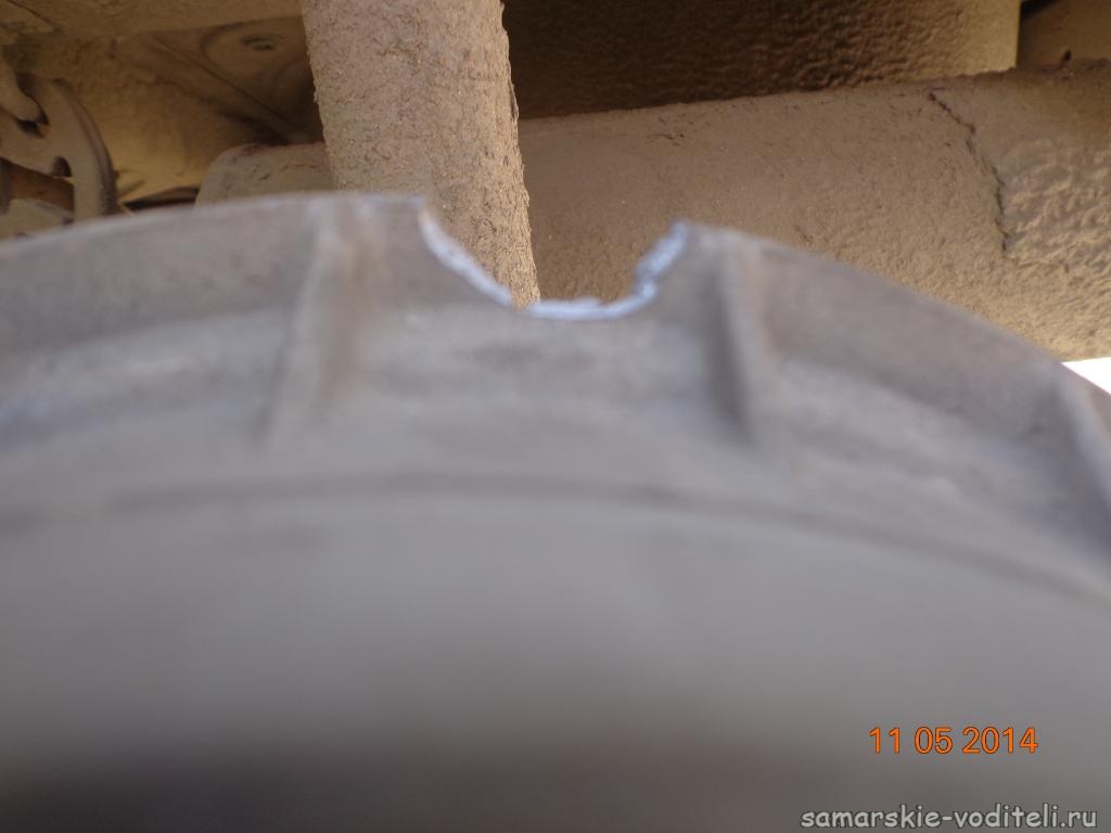

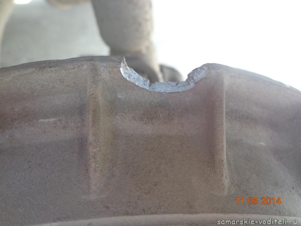

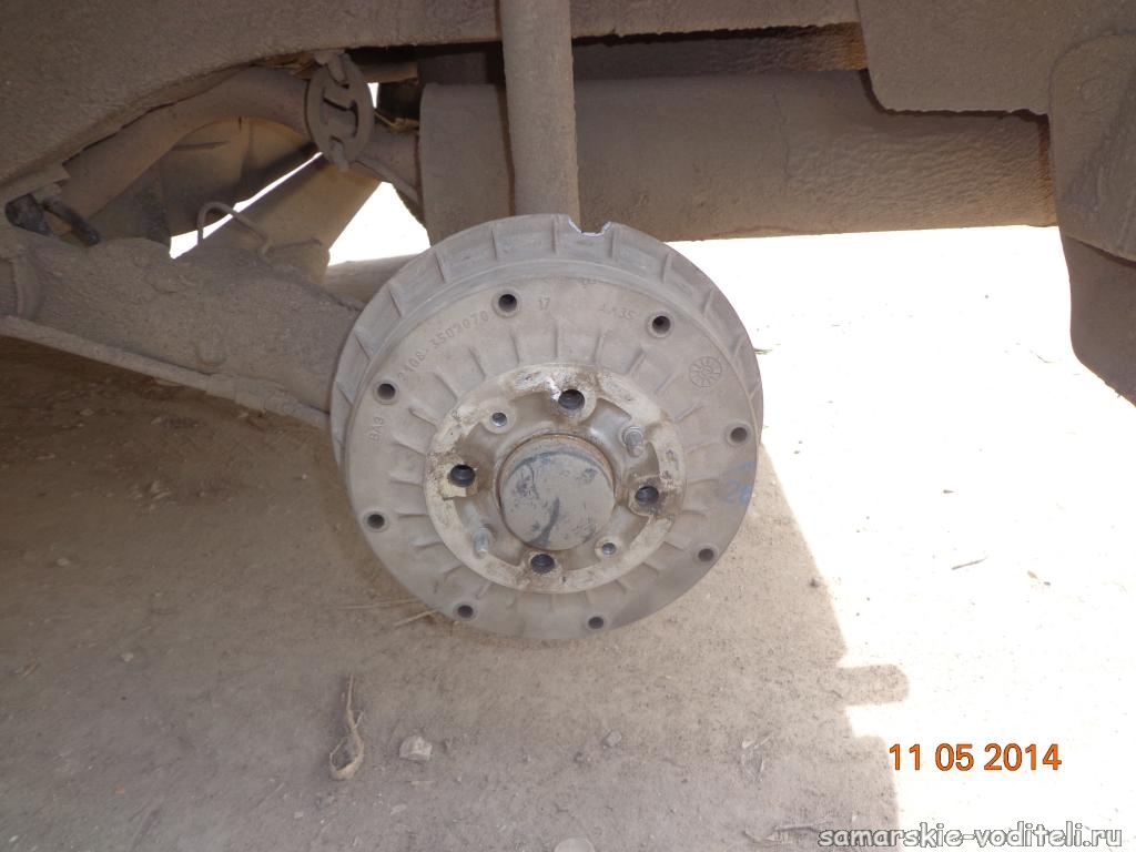

11 май 2014, 15:16
вот он.
Re: Отколол кусочек 1см в длинну и 0,5-0,7 в ширину барабана на калине.Что делат
11 май 2014, 15:20
Фигня ,забудь.

11 май 2014, 15:21
Лучше бы фотку увидеть.
сделал.напугали что баланса не будет.а я на дальняк бывает езжу.45000-50000км пробега.
11 май 2014, 15:22
Не слушай балбесов.
11 май 2014, 18:34
Aleksandr.Boryakov писал(а):сделал.напугали что баланса не будет.а я на дальняк бывает езжу.45000-50000км пробега.
Не зря пугали, на скорости 300-400 км/ч, из за этой фигни дисбаланс конечно может и появится. :wink:
