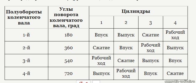

Евгений163 писал(а): колен. вал всегда останавливается в разных положениях, начинает работать с того цилиндра где вмт ближе всего, соответственно начинается такт впуска
а это действительно так?
На двигателе ВАЗ-2111 применена система распределенного впрыска топлива (на каждый цилиндр — отдельная форсунка). Форсунки включаются попарно (для 1-4 и 2-3 цилиндров) при подходе поршней к верхней мертвой точке (ВМТ). На двигателях ВАЗ-2112 и части двигателей ВАЗ-2111 установлена система распределенного фазированного впрыска: топливо подается форсунками поочередно в соответствии с порядком работы цилиндров, что снижает токсичность отработавших газов. В этом случае на головке блока цилиндров устанавливается датчик фаз, а на шкиве распределительного вала -диск с прорезью в ободе.
Датчики системы впрыска.
Выдают контроллеру информацию о параметрах работы двигателя (кроме датчика скорости автомобиля), на основании которых он рассчитывает момент,длительность и порядок открытия форсунок, момент и порядок искрообразования. При выходе из строя отдельных датчиков контроллер переходит на обходные алгоритмы работы; при этом могут ухудшиться некоторые параметры двигателя (мощность, приемистость, экономичность), но движение с такими неисправностями возможно. Единственным исключением является датчик положения коленчатого вала, при его неисправности двигатель работать не может.
Работа системы впрыска.
Состав смеси регулируется длительностью управляющего импульса, подаваемого на форсунки (чем длиннее импульс, тем больше подача топлива). Топливо может подаваться «синхронно» (в зависимости от положения коленчатого вала) и «асинхронно» (независимо от положения коленчатого вала). Последний режим используется при пуске двигателя. Если при прокручивании двигателя стартером дроссельная заслонка открыта более чем на 75%, контроллер воспринимает ситуацию как режим продувки цилиндров (так поступают, если есть подозрение, что свечи залиты бензином) и не выдает импульсы на форсунки, перекрывая подачу топлива. Если в ходе продувки двигатель начнет работать и его обороты достигнут 400 мин-1, контроллер включит подачу топлива. При торможении двигателем контроллер обедняет смесь для снижения токсичности отработавших газов, а на некоторых режимах и вовсе отключает подачу топлива. Подача топлива отключается и при выключении зажигания, что предотвращает самовоспламенение смеси в цилиндрах двигателя (дизелинг). При падении напряжения питания контроллер увеличивает время накопления энергии в катушках зажигания (для надежного поджигания горючей смеси) и длительность импульса впрыска (для компенсации увеличения времени открытия форсунки). При увеличении напряжения питания время накопления энергии в катушках зажигания и длительность подаваемого на форсунки импульса уменьшаются. Контроллер управляет включением электровентилятора системы охлаждения (через реле) в зависимости от температуры двигателя, частоты вращения коленчатого вала и работы кондиционера (если он установлен). Электровентилятор включается, если температура охлаждающей жидкости превысит 104°С или включен кондиционер. Электровентилятор выключается при падении температуры охлаждающей жидкости ниже 101°С, выключении кондиционера, остановке двигателя (с задержкой в несколько секунд). http://sss-auto.ru/publ/5-1-0-38
и еще.
Очередность рабочих ходов и других тактов в цилиндрах подчинена строгому порядку работы. У четырехцилиндровых четырехтактных двигателей применяются следующие порядки работы цилиндров: 1—2—4—3 и 1—3—4—2.
При порядке работы 1—2—4—3 рабочий цикл двигателя протекает так:
http://avtolegko.ru/ustroistvo/rabochii-tsikl-chetyrekhtaktnogo-chetyrekhtsilindrovogo-dvigatelya
я, конечно, достаточно далек от всяких технических заморочек, и никогда особо не интересовался углубленным изучением работы двигателя, но основываясь на изложенном выше разве не следует то, что работая, двигатель крутится не просто абы как придется, а при запуске начинает работу со строго определенного цилиндра в строго определенной последовательности? если так, то у меня проблема была в глючной форсунке, которая не срабатывала с первого раза
