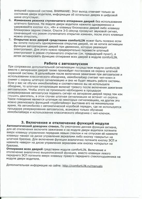

Цитата: Ставил месяца три назад модуль "comfortLin" на Приору 2 с неактивированным иммо и скажу,что такой прибор не справился с автозапуском. Он ставит систему на штатку и все! Естественно , при запуске она срабатывает! Нужно, чтобы обязательно замки закрывались при включенном зажигании, чтобы штатка не вставала на охрану , пришлось активировать турботаймер!!! Никакой капот и другие ухищрения не помогли. Производитель поднял лапки кверху и все! http://www.starline.ru/forum/viewtopic.php?f=75&t=13135&sid=7122c7108191f7a293a43c1d33e078f1&p=111064#p111064 Если вам говорят: «Мое богатство нажито тяжелым трудом», спросите: «Чьим»? |
Сообщений: 38 Поблагодарили: 3 Авто: Lada Priora |
ЭЛЕКТРОШОК писал(а): Ставил месяца три назад модуль "comfortLin" на Приору 2 с неактивированным иммо и скажу,что такой прибор не справился с автозапуском. сегодня открыл аннотацию к этому модулю. прошивка от 3 апреля. может уже все пофиксили... вот что сказано в аннотации по поводу автозапуска + отписался производителю по этому поводу. жду что скажет... |

Короче попробовали ,пока всё ОК .Всё работает корректно и закрывает стёкла при постановке в охрану.
Единственное только двери не блокирует при скорости 10км/ч, но может это зависит от настроек самой сигнализации и стеклоподъемники без зажигания не работают, а должны, но все это не критично, самое основное пока работает в норме.
X.509 писал(а): стеклоподъемники без зажигания не работают, а должны, Это в лин модуле такое написано? Если да то скорее всего связано с его прошивкой . Если вам говорят: «Мое богатство нажито тяжелым трудом», спросите: «Чьим»? |
X.509 писал(а): стеклоподъемники без зажигания не работают, а должны, я особо не читал, судя из видео приведенное выше, дожны работать |
