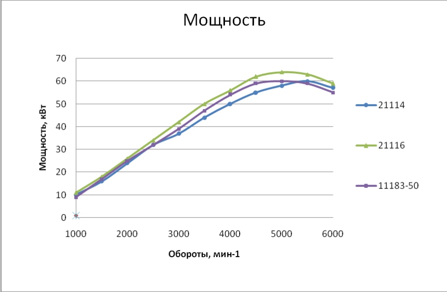

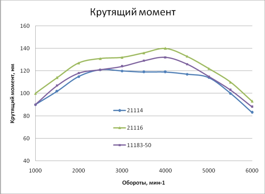

Посмотри на диаграммы работы двигателя, и сразу поймёшь, почему его колбасит при трогании на холостых.
