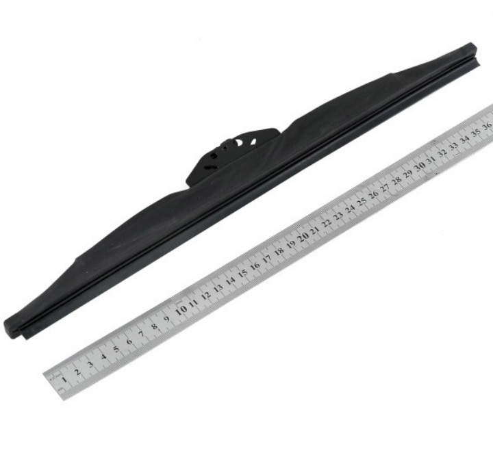

Бескаркасные ,что бы меньше приходилось очищать налипший снег
ЭЛЕКТРОШОК писал(а): Бескаркасные ,что бы меньше приходилось очищать налипший снег Тогда надо выбирать щетки как можно уже. Под широкие снег нагребается очень быстро. Очень хорошо себя ведут каркасные зимние щетки, закрытые резинками: Главное, чтоб бестолковые мойщики, не сильно поливали их водой под давлением. Иначе, их приходится потом пару раз разминать. |
индеец, Да снег по любому намерзает просто с таких как ты предложил или я его сбивать легче чем с открытых каркасных
ЭЛЕКТРОШОК писал(а): индеец, Да снег по любому намерзает просто Когда едешь в снегопад, под широкую кромку бескаркасника, рядом с чистящей резинкой, снег набивается быстрее, и щетка начинает "всплывать" над снегом. Дополнительный прижим поводков помогает слабо, да и не на всех машинах это возможно. Каркасник все же сдвигает его сильнее. А резинка не допускает снег к сочленениям и они не обмерзают. Кстати, владельцам Приор и Десяток, с их выпуклыми стеклами, такие "дворники", единственный нормальный вариант в зиму. И еще, задняя щетка на X-Trail, имеет оригинальное крепление и что попало туда не воткнешь. |
индеец писал(а): И еще, задняя щетка на X-Trail, имеет оригинальное крепление и что попало туда не воткнешь. Такая же беда с Маздой ,стоят очень дорого ,поэтому я меняю только резинки Если вам говорят: «Мое богатство нажито тяжелым трудом», спросите: «Чьим»? |
