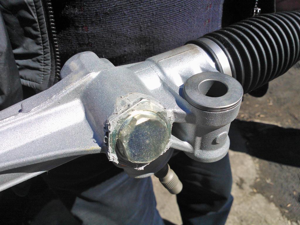

Автогном писал(а): Всем здрасте У меня снова возник, возможно нелепый, вопрос. Что за герметик на моей новой рулевой рейке? Для чего он там? Мне показалось подозрительным его наличие. Фото прилагаю. Наличие резьбового герметика там скорее всего оправдано, но вот способ его нанесения... Это точно не откапиталенная рейка? |
Автогном писал(а): Это точно не откапиталенная рейка? Не знаю, покупала как новую оригинальную.. [/quote]По логике, новая и оригинальная, должна тыров сорок стоить. |
индеец писал(а): По логике, новая и оригинальная, должна тыров сорок стоить. методом тыка( не знаю что за авто у Автогнома) в эксисте 73 000 искусство по настоящему ругаться матом, приходит только с умением водить машину! |
У меня Rav4, 2007 года. По VIN коду в каталоге нашли рейку, по цене 26,200.
Добавлено спустя 3 минуты 32 секунды: Я первый год за рулём, откуда мне знать, что сколько должно стоить?! А вы все сразу подкалывать и ржать. Добавлено спустя 20 минут 10 секунд: Вот каталожный номер рейки 45510-42230. Написано, производитель TOYOTA |
Автогном писал(а): А вы все сразу подкалывать и ржать. У меня ответ, какой то кривой получился. И я вообще не подкалывал. По крайней мере тебя по деньгам не развели. А по сути, хрен угадаешь такие дела. Я, в своё время, купил редуктор на шестерку, явный самосбор. Так этот редуктор, уже скоро, вторую машину переживет. |
Автогном, такой код пробился...стоит 26 600 реально...просто вид смазки удивил...
индеец писал(а): Наличие резьбового герметика там скорее всего оправдано, но вот способ его нанесения... Это точно не откапиталенная рейка? не тянет это на резьбовой герметик. По виду обычный. |
