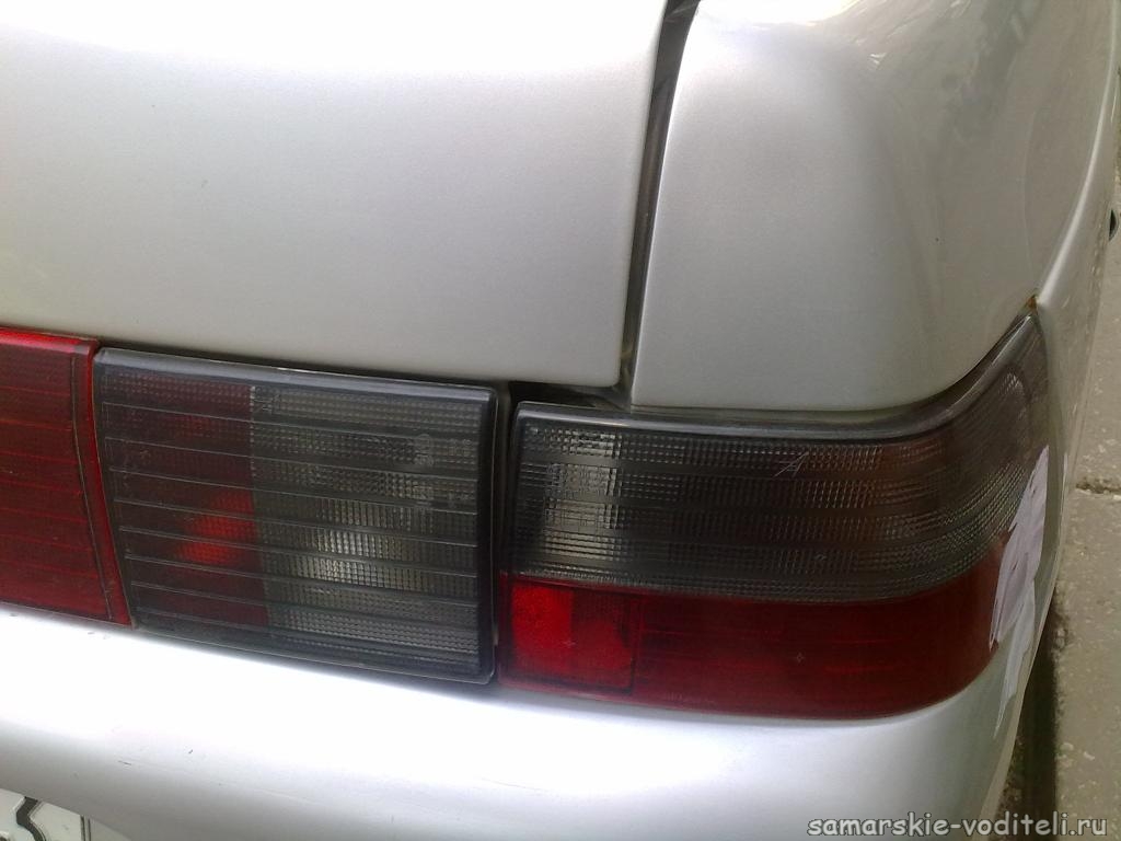

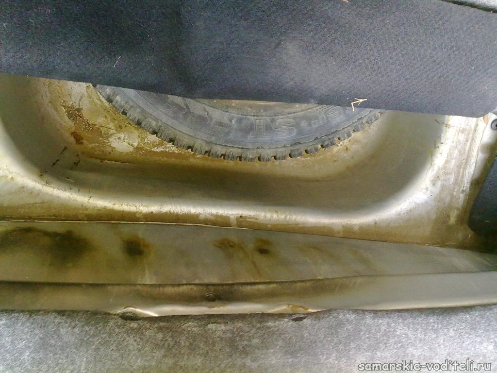

сдавала задом,задела столб.бампер не треснул,думала обошлось.так нет.багажник открылся,а обратно не закрывается.ушел металл под бампером.ненамного.но этого хватило чтобы не закрыться багажу.суть вопроса: кто сталкивался, там тянуть надо или подстучать можно??и красить тоже надо или нет? и еще: посоветуйте недорогой сервис где то могут нормально сделать..и кто сталкивался,почем примерно обойдется все это?

пробовала,багаж закрыла но не доконцатеперь он не садится,и вид как будто багажник не до конца закрыт.машина таз 2110

была в сервсисе сегодня на авроре,сказали надо разбирать задок,приваривать крючки,тянуть зад,потом под покраску вместе с нишей запасного колеса....я то тоже думала что это можно просто подстучать
Вытяжка с привариванием крючков конечно лучше! Но на это потребуется побольше денег и времени (хотябы пару дней). Выбор за вами! К тому же методом "приваривания и вытяжки" можно скрыть этот факт, а вот методом "выстукивания" - практически невозможно.

посмотри фото.
подскажите, кто знает по кузову?
