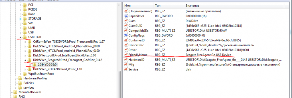

Если специальное ПО для таких целей не установлено, то никак не узнать. Можно только глянуть какие USB-флешки побывали в компьютере:
1) нажимаем Win+R
2) вводим regedit
3) Нажимаем ентер
4) Переходим по ветке hklm\system\currentcontrolset\enum\usbstor
5) Любуемся списком USB-storage устройств.
Некоторые пользователи любят обзывать свои флешки своими именами. Это можно увидеть в поле FriendlyName

1 где это поле friendlyname
2 можно удалить устройства со списка USB-storage устройств?и приведет ли это к чему либо плохому?ну вдруг не то удалишь

Открыть дальше ветку устройства и справа будет написано в параметрах его имя.
Насчет удаления - не знаю, не пробовал) Да и какая в этом необходимость?:)
