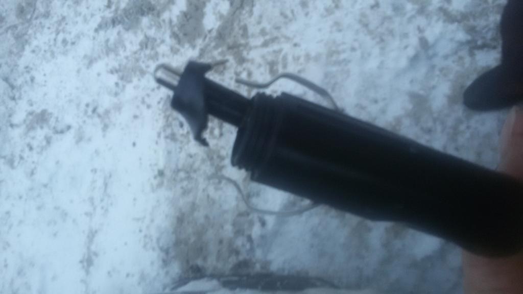

Олег, привет! Можно починить эту штуку от компрессора? Дверью хлопнула по ней и расколола верхнюю часть
Не только можно но и нужно ! Зайди в любой автомагазин (в нашем кончились) и купи пару крокодилов и метра 2 двойного провода сечением не меньше 1.25 квадрата и я тебе переделаю так что бы компрессор подключать прямо к АКБ .Он и качать будет лучше и не будет проблем с электрикой машины
по мне лучше купить новый штекер , чтобы потом удобнее было пользоваться, вставил в прикуриватель и никаких проблем, а с кракодилами, надо капот открывать, плюс минус не перепутать, да и короткое замыкание с кракодилами немудрено устроить. качать лучьше насос с кракодилами не будет. наращивать провод в таком случае не надо.

grad, Если бы я не знал что из за подключения в прикуриватель подобной нагрузки не бывает проблем я бы именно это и посоветовал !

Олег, сегодня наконец то руки дошли колеса подкачать. Все работает. Спасибо большое! :Rose:
