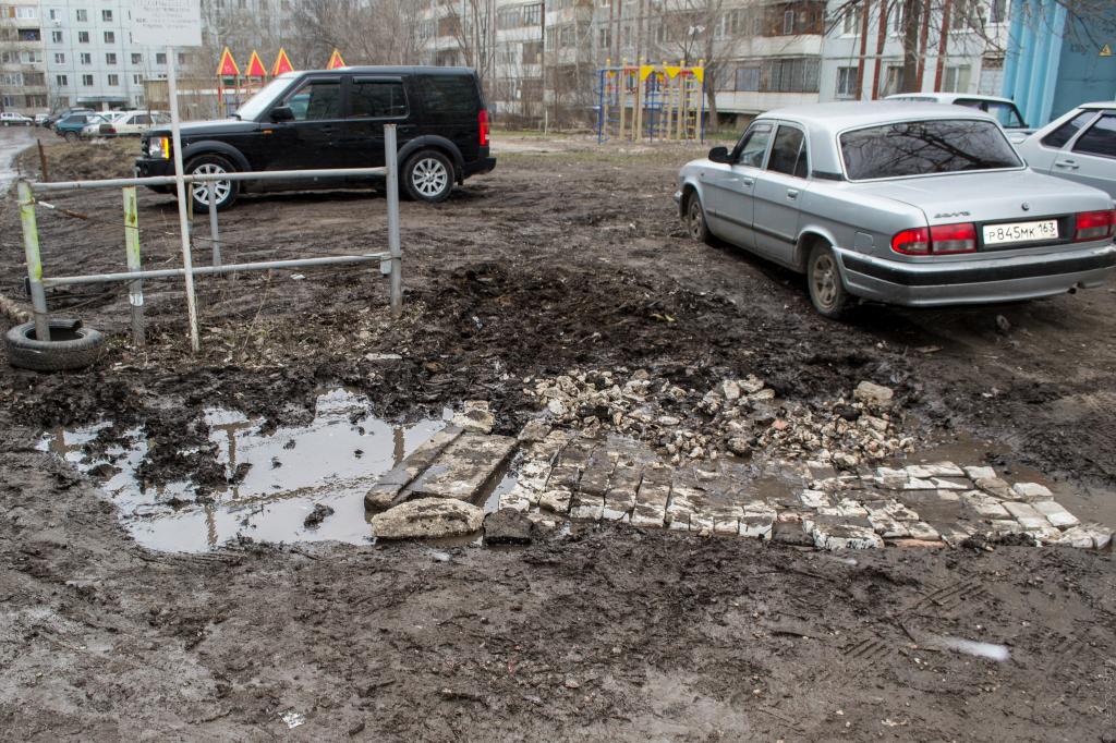

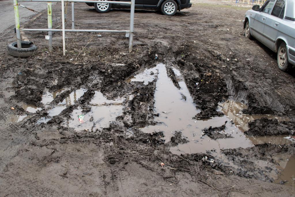

А вот небольшой отчет:
Шнива была не очень довольна нагрузке
Где ДЕШЕВО взять щебень или битый кирпич?
Поместилось довольно приличное количество:
Было:
Стало:
